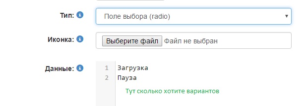

Доброго времени суток, Уважаемые!!!
не могу найти, как сделать выключатель в меню с 3, 4, и т.д. положениями. Дайте ссылку, кому не сложно!!!
Заранее благодарен!!!!
Re: Дизайн сцен 2
radiobox называется
Alexiy2
Сообщения: 104
Зарегистрирован: Вт май 12, 2015 9:59 pm
Re: Дизайн сцен 2
Сообщение Alexiy2 »
nick7zmail писал(а):radiobox называется
А дальше, для особо "ОДАРЕННЫХ", если не затруднит????
Что в код писать?
Re: Дизайн сцен 2
Alexiy2 писал(а):А дальше, для особо "ОДАРЕННЫХ", если не затруднит????
Что в код писать?
Код чего? Связываете radiobox со свойством, дальше, например, связываете со свойством метод и пляшите от значения этого свойства (через gg('имя_свойства');) в связанном методе.
