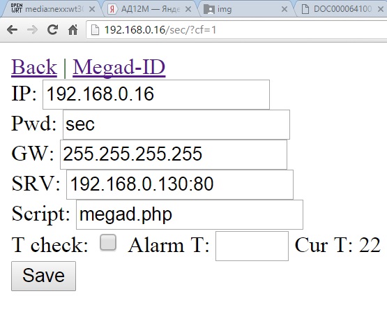

Kod.Begemot
Сообщения: 358
Re: Модуль "MegaD"
Сообщение Kod.Begemot »
Дай скриншот настроек меги.... Подозреваю что там или скрипт не указана или ещё что. Потому и мегу не находит сканом.
beavisgood
Сообщения: 51
Зарегистрирован: Пт дек 18, 2015 5:42 pm
Re: Модуль "MegaD"
Сообщение beavisgood »
у меня MegaD определилась сканом, и настройки модуль с нее считывает, при нажатии кнопки обновить
