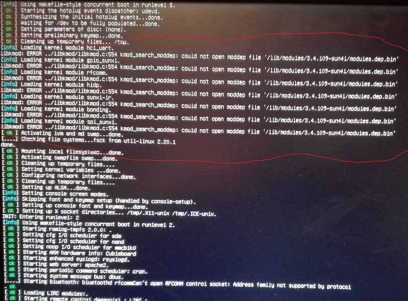

при загрузке валятся ошибки:
system start.jpg (228.53 КБ) 22495 просмотров
Это нет поддержки в ядре ?
