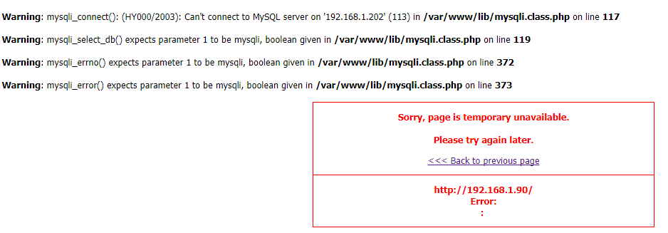

VooDooN писал(а):У меня тоже такая ошибка появляется примерно раз в неделю на RP3 (юзаю SD-карту). Так как я пока настраиваю систему, покупаю девайсы по чуть-чуть, то я не использую МД ежедневно. Включил, поработал, выключил. Чтобы запись на карту пока в пустую не гонять. Выключаю всегда через главное меню. Так вот, такая ошибка появляется периодически при загрузке, но достаточно перегрузить RP3 и все дальше работает нормально.dorisca11 писал(а):Здравствуйте! Установил образ из шапки на raspberry pi2, ip адрес получает но не входит по сети на вебконсоль. Выдает ошибки :
Warning: mysqli_connect(): (HY000/2002): Can't connect to local MySQL server through socket '/var/run/mysqld/mysqld.sock' (2) in /var/www/lib/mysqli.class.php on line 117
Warning: mysqli_select_db() expects parameter 1 to be mysqli, boolean given in /var/www/lib/mysqli.class.php on line 119
Warning: mysqli_errno() expects parameter 1 to be mysqli, boolean given in /var/www/lib/mysqli.class.php on line 370
Warning: mysqli_error() expects parameter 1 to be mysqli, boolean given in /var/www/lib/mysqli.class.php on line 371
С чем может быть это связано?

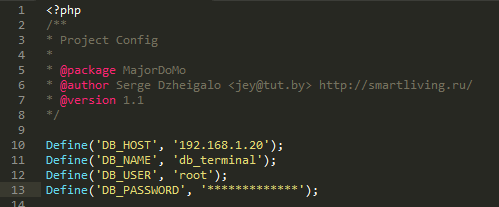

данные ошибки говорят о проблеме с подключением к базе.
1. проверить есть ли база
2. проверить логин и пароль доступы к базе
3. убедится что в конфиге эти же логин и пароль для базы (файл config.php) одна ошибка и будет так:

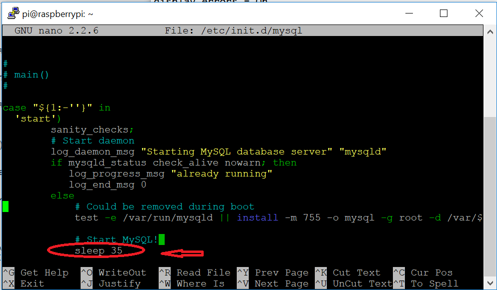

Попробуйте отложить старт mysql, делается это так,dorisca11 писал(а):Знать бы как, я в люнексе совсем ноль. Где можно почитать как создать? Со старым образом для Pi2 нормально запускается.
Для начала проверить состояние mysql, скорее всего не работает,
sudo service mysql statusКод: Выделить всё
sudo service mysql stopКод: Выделить всё
sudo nano /etc/init.d/mysqlДалее,
Ctrl+o и Ctrl+x (сохранение и выход)
Далее запуск mysql,
sudo service mysql start- nick7zmail
