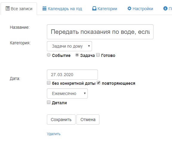

Подскажите, в событии галочка "повторяющиеся" с указанием периода работает?
у меня после наступления времени Ч, событие не повторяется. это так и должно быть?

CAHbKA писал(а): Ср апр 01, 2020 9:10 pm Подскажите, в событии галочка "повторяющиеся" с указанием периода работает?
А как именно оно должно повторяться?

fandaymon писал(а): Ср апр 01, 2020 9:42 pm
ну, логично, если я выбираю ежемесячно, то оно дата события должна обновляться ежемесячно (ММ + 1).
Не понятно для чего тогда эта калочка.

CAHbKA писал(а): Пн апр 20, 2020 2:06 pm
Зачем?! Галочка показывает, что в календаре и при проверке сегодняшних событий событие будет каждый месяц
