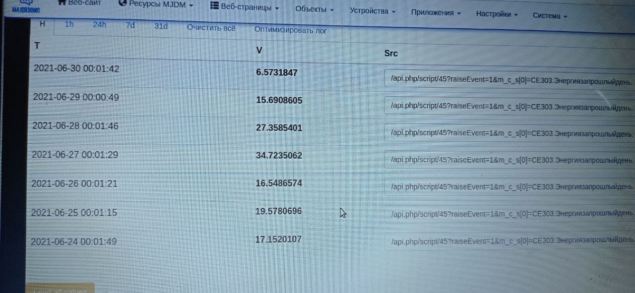

Добрый вечер. Можно ли доработать модуль, чтоб в скобках EADPE() можно было вставить свойство или php код? Это нужно для чтения расхода за вчерашний день.

Получилось самому сделать
energomera.class.php.zip
(2.1 КБ) 324 скачивания

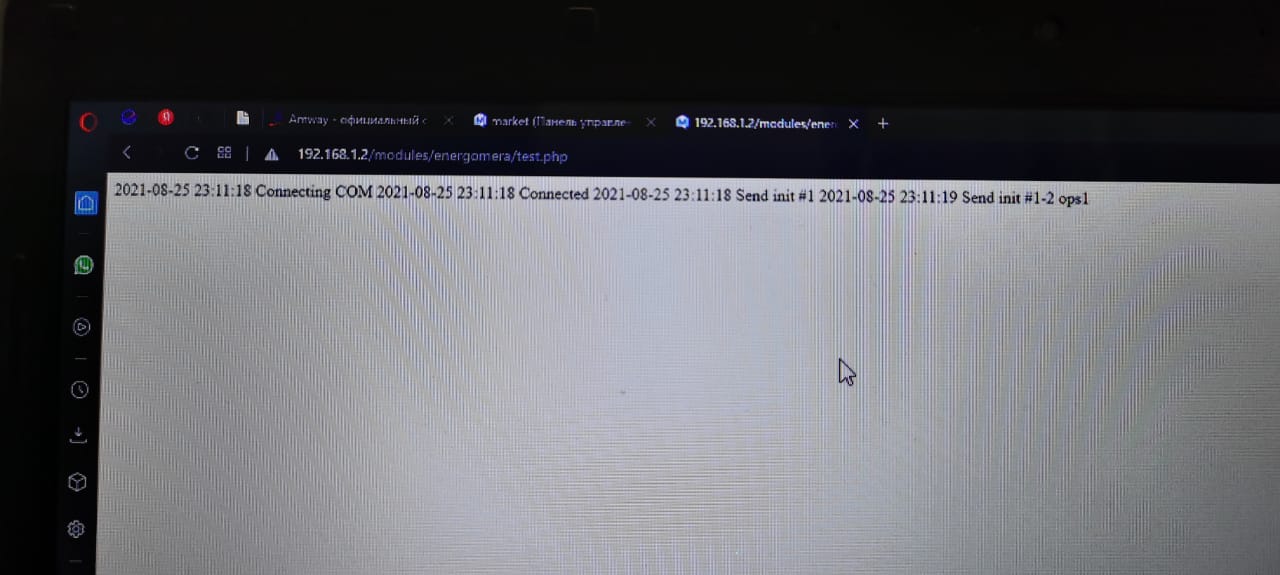

Добрый день, уважаемые форумчане.
Столкнулся с проблемой долго пытался разобраться сам, и ответа не нашел на просторах интернета (может фигово искал), надеюсь здесь помогут найти ответ.
Суть проблемы: не могу получить полного ответа от электрощита "Энергомера с301", подключен через модуль "USB RS485" к "raspberry pi 3 model b+" стоит "базовый образ MajorDoMo для Raspberry", схему подключения брал из мануала "Энергомеры с301"
Нашел инструкцию подключения в интернете "Как интегрировать счетчик Энергомера се301 RS485 с умным домом" сделал все как там даже модуль по ссылке от туда купил, но...
Не могу получить значения, при запуске test.php выдает такую картину(фото прикрепил)
Заранее спасибо.
