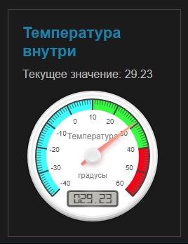

А не... и название, и единицы измерения вполне работают.
- 333.jpg (27 КБ) 3877 просмотров
Услуги в профиле коннект
Re: визуализация данных
Ну значит это одно и тоже , только по разному представлено. Я эту реализацию нашел еще за полгода до первого AMS , сохранил на компе , только не знал для чего ))).

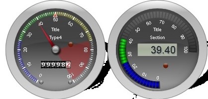

Наткнулся тут нечайно на ту же библиотеку...там чувак по ходу её доработал немног....https://github.com/Mictronics/GaugeMeter
Появилась такая надпись там
Ранее её вроде не было...дак вот...попробовал снова докинуть её в AMS. И воспользоваться функцией для обновления параметров....то ли я сильно тупой, и не так чет использую, то ли библиотека не совсем опять же доделана...вот что вышло короче... В принципе что то похожее я получал, когда div перестраивал через js. Но тут штатная функция. Вроде как должно всё красиво отрисовываться...помогите нормально настроить плс...уж очень нравится этот индикатор....Update the gauge value and its indication via jQuery.
$("#GaugeMeter_1").gaugeMeter({percent:15});
Вообще не понятно , как она работает. Значение стоит строго , а индикатор бегает )). В первый раз у тебя было получше.
Похоже опять не доделали библиотеку. А для начала автор должен был представить готовый пример.
Все таки SteelSeries рулит. Можно окружность сделать черной и вставить на черный фон. Хоть работает адекватно.
