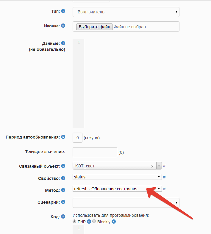

Поставьте в кнопке метод - refresh
2016-02-04 10-11-19 Скриншот экрана (2).png (29.06 КБ) 10321 просмотр

Да непричем тут рефреш. Речь о переключении состояния выхода железной (подключенной к меге) кнопкой, через действия по дефолту. И статус выхода не обновляется автоматом. Кажется так.

Kod.Begemot писал(а):Да непричем тут рефреш. Речь о переключении состояния выхода железной (подключенной к меге) кнопкой, через действия по дефолту. И статус выхода не обновляется автоматом. Кажется так.
Да именно так, не обновляется до того момента пока из МДМ выключателем не переключишь либо другой выход , либо не обновишь данные в модуле мегаД. Тогда статус всех выключателей становится верным. нет обновления данных в мдм при переключении железной (подключенной к меге) кнопкой, через действия по дефолту
