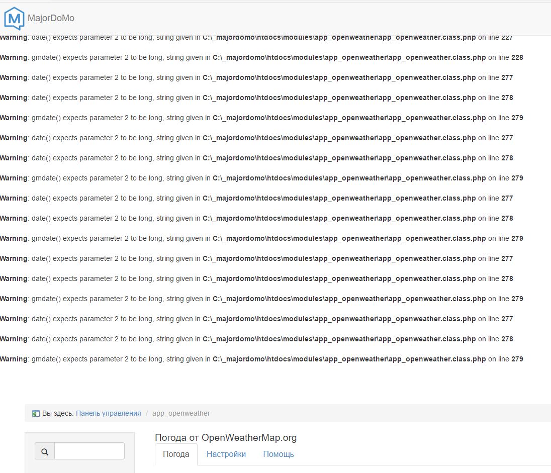

Re: Модуль - Погода от OpenWeatherMap
У меня одного такое или модуль у всех шалит?
В настройках город корректно указан? С координатами?
Странно немного.. Проблема появилась после последнего обновления.. Причем на одном компе есть на другом нет. Оба win7. Координаты не указаны. Город когда то был выбран из выпадающего меню...
Когда то был - уже не работает...это выпадающее меню далеко не у всех работало адекватно, и было принято решение сделать поля ввода для всего...чтобы работали функции, которые у вас вываливают ошибки - должны быть указаны координаты города. Всё это можно найти по ссылке 'найти свой город' в настройках
