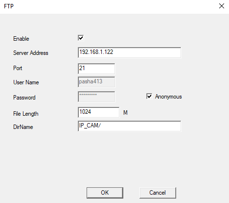

Зачем точка перед слешем? Пользователь заперт в домашней папке? Ftp пользователь?pasha413 писал(а):я для начала без пароля решил попробовать, но не получилось...xor писал(а):Ну, деталей у себя не помню, у меня на фтп пишет, единственно, в настройках не анонимус, а явно указаны логин/парольpasha413 писал(а):Здравствуйте

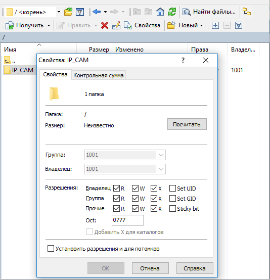

сейчас так, захожу через WinSCP (галка анонимный пользователь, ИП оранжа, порт 21) в корне папка IP_CAM в которой могу делать любые операции копировать/удалять картинки. но с камеры туда не пишетSapizdullin писал(а):Зачем точка перед слешем? Пользователь заперт в домашней папке? Ftp пользователь?
- 2018-02-27_17-29-09.png (24.16 КБ) 9146 просмотров
- пользователь анонимус
- 2018-02-27_17-23-17.png (5.89 КБ) 9150 просмотров

Уважаемый! Это гадание на кофейной гуще ввиду наличия отсутствия конфига ftpшника. И второе - Вы можете попасть туда из проводника винды? ftp://manamana? Или ftp://192.192.192192? Адрес естественно Ваш.pasha413 писал(а):сейчас так, захожу через WinSCP (галка анонимный пользователь, ИП оранжа, порт 21) в корне папка IP_CAM в которой могу делать любые операции копировать/удалять картинки. но с камеры туда не пишетSapizdullin писал(а):Зачем точка перед слешем? Пользователь заперт в домашней папке? Ftp пользователь?
Расшарьте в фтп сразу эту папку! И будете туда попадать по умолчанию. Без путей.
