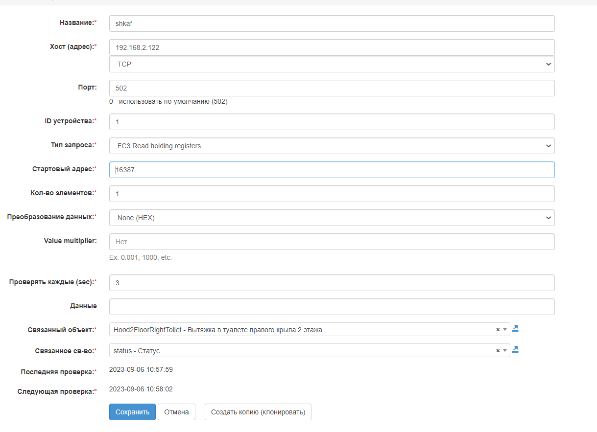

Привет всем профессионалам.
Majordomo у меня работает уже лет 6, решил наконец подключить систему вентиляции к проекту.
Установлен контроллер Beckhoff BC9050. Создал в программной среде ПЛК переменную, которая читается с регистра 16387, проверил через
modpoll -m tcp -t4 -r 16387 192.168.2.122
и считывается и записывается в регистр.
Пробую подключить модуль modbus в majordomo, не считывает переменную и все.. Скриншот подключения к modbus через majordomo во вложении.
Подскажите, что я не так делаю? Может какой-то лог подробный есть?
