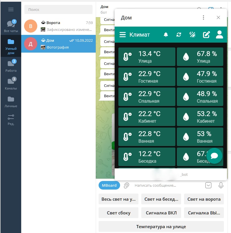

Сделал кнопку в Телеге для MBoard_pro - так даже значительно интереснее получилось)

bf1648 писал(а): Чт сен 01, 2022 5:25 pm Сделал кнопку в Телеге для MBoard_pro - так даже значительно интереснее получилось)
Скрин можно, что б насладиться увиденным кроме текста?

Да пожалуйста.

bf1648 писал(а): Пн сен 12, 2022 2:58 pm Да пожалуйста.
[/quot]
Красота.. а есть как делать, может с доступом проще будет , чем с telegram_app???
У меня просто есть внешний доступ к MBoard
Если поделитесь , многие будут благодарны!

Да там как бы элементарно всё - кнопка делается через BotFather. Шлете ему /setmenubutton , он предлагает выбрать бота из списка ваших ботов, далее шлете ему ссылку на ваше веб приложение, затем название кнопки, как она будет отображаться. У меня ссылка такая:
https://user:password@ip_address/templates/mboard_pro/#/panel/klimat/
Логин и пароль в ссылке, если сайт запаролен. ip_address - ваш белый адрес или доменное имя. Там где у меня /klimat - у вас наверняка будет другое название панели.
Единственный проблемный момент - ваш сайт должен быть https. Т.е. нужно получать ssl сертификат.
