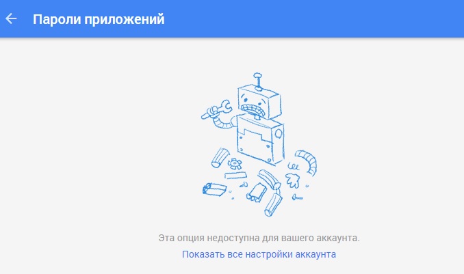

На первом же шаге инструкции споткнулся =D.

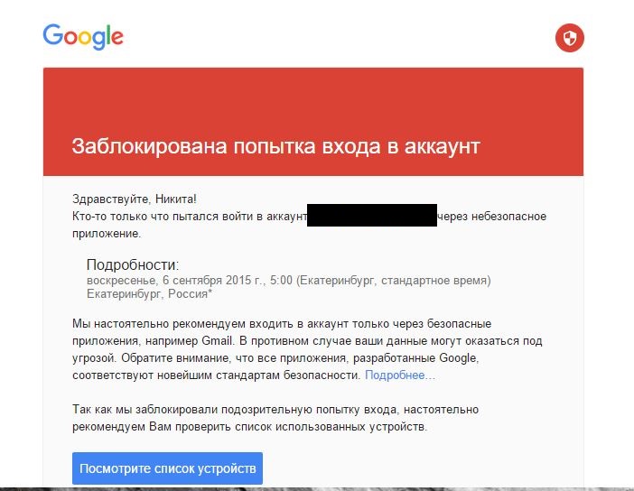

И иногда приходят на мыло вот такие месаги. Перехожу в устройства, разрешаю/либо ничего не делаю. Через некоторое время опять приходят.
