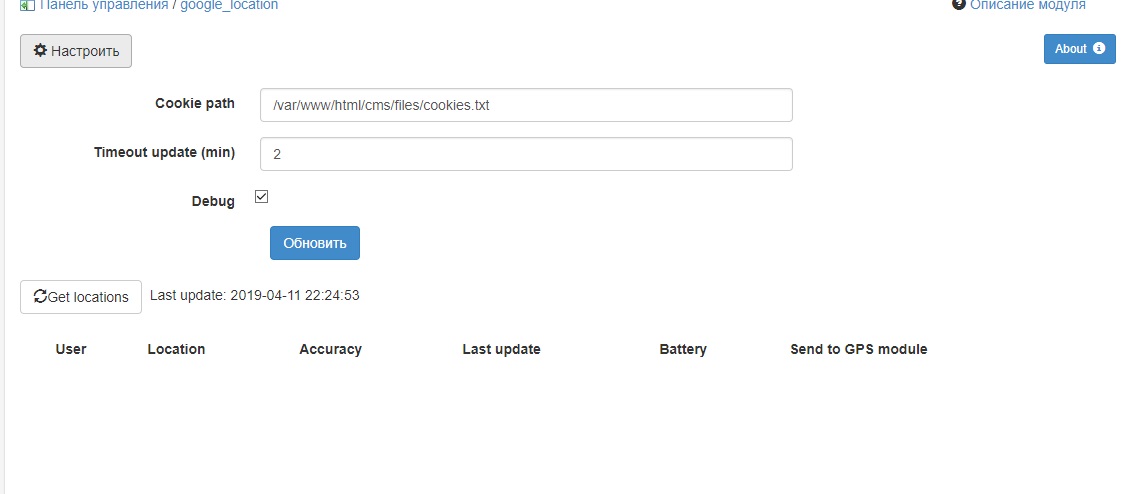

Eraser писал(а): Чт апр 11, 2019 11:24 am
EVGENII писал(а): Чт апр 11, 2019 11:10 am День добрый ! помогите настроить , скачал файл с cookies. В этой графе что писать Cookie path? Куда сохранять файл?
файл сохранить на сервер
в Cookie path указать полный путь до файла на сервере
Не понимаю куда именно надо сохранить! подскажите по подробней! Я начинающий пользователь!

EVGENII писал(а): Чт апр 11, 2019 6:35 pm
Как вы скачали cookies можно по подробней?
EVGENII
Сообщения: 39
Зарегистрирован: Сб янв 26, 2019 12:30 am
Re: [Модуль] Google Location
Сообщение EVGENII »
Через расширение cookies.txt d браузера Chrome!
