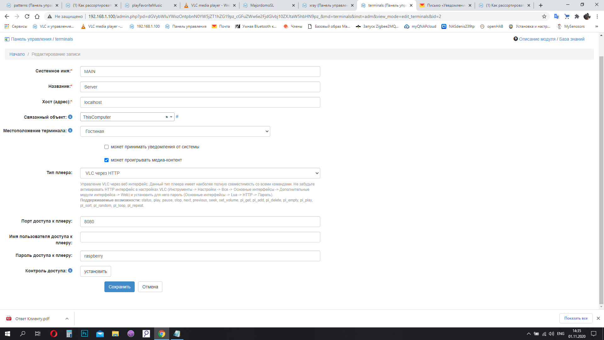

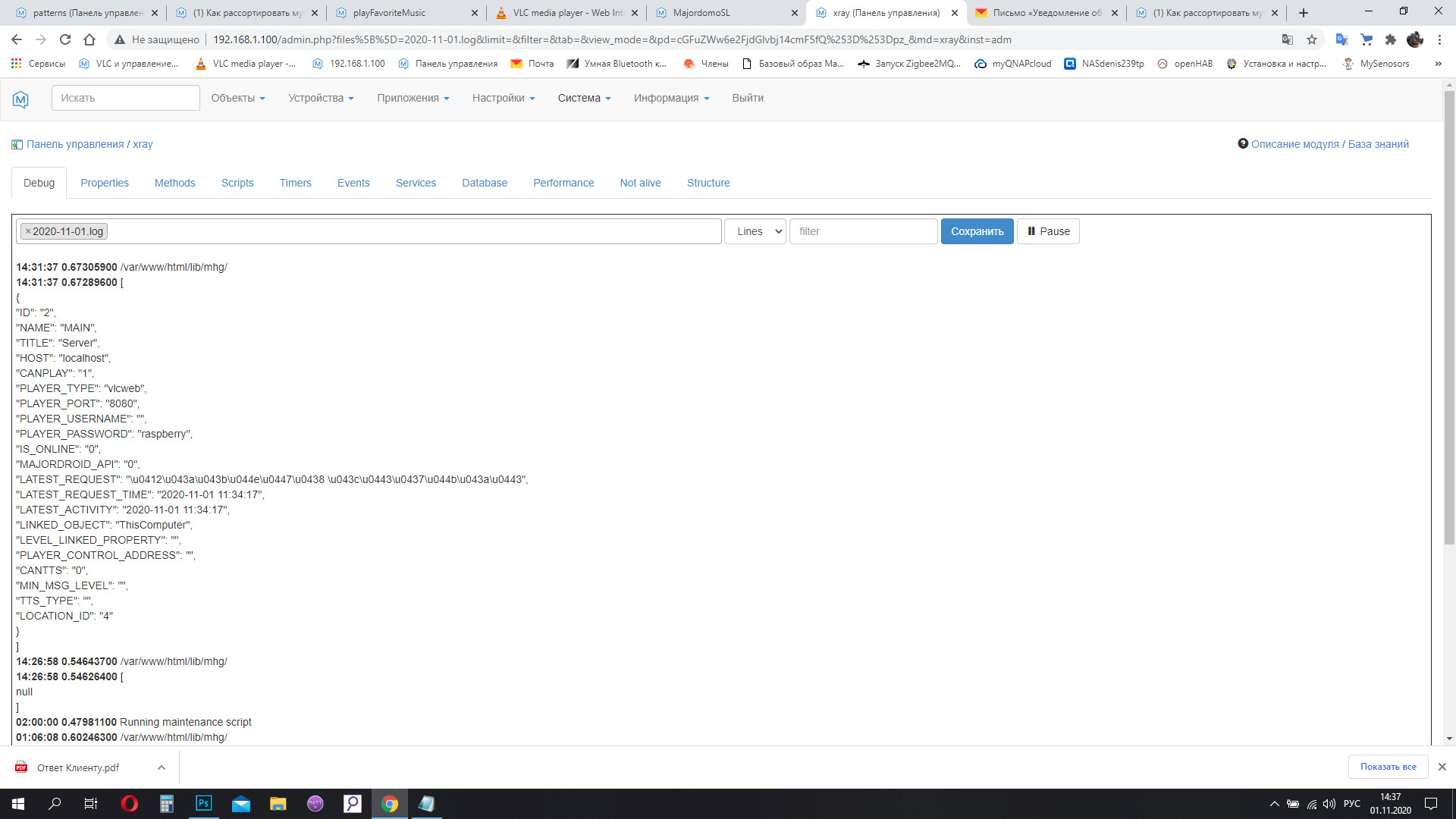

Скрин настроек терминала на котором пытаешся воспроизвести музыку -сюда.
И что выводит ХРЕЙ
на вот эти дебмесы???
DebMes($terminal);
DebMes($path);

О, разобрался как вставить картинки. Вот что у меня:
Скрин 2.jpg (339.2 КБ) 3755 просмотров
Скрин 1.jpg (291 КБ) 3755 просмотров

А создать нормальный терминал отдельно , с правильным айпи адресом , названием и настройками - что никак нельзя ??? Или нету где прочитать про то как его настраивают люди ?

А мне не нужны другие терминалы. мне надо чтоб только на сервере играла музыка. Ткните пальцем, если что не так. Других настроек вроде в этом недоразвитом приложении (терминалы) у меня нет

Denis239tp писал(а): Вс ноя 01, 2020 9:03 pm А мне не нужны другие терминалы. мне надо чтоб только на сервере играла музыка. Ткните пальцем, если что не так. Других настроек вроде в этом недоразвитом приложении (терминалы) у меня нет
Cистемное имя и названия приведите к одному названию, а самое главное пропишите АЙПИ адрес железки а не локалхост. Потому что плеер управляется по айпиадресу и команды передаются именно по нему...
ПС
И да , самое главное - этот скрипт играть будет ТОЛЬКО НА СЕРВЕРЕ....
Потому что - передаваемый адрес файлов - будет только локальным. Для того чтобы играло на других терминалах с другим расположением нужно подсовывать сетевой адрес файлов при формировании плейлиста...

Denis239tp писал(а): Пн ноя 02, 2020 10:51 am У меня сервер на rpi. Система на флэшке крутится. К rpi подключен ssd на 120 ггб, и он расшарен. Все файлы с него есть в сети. Ну то есть доступ к ним у mdm и у vlc есть как по сети, так и локально. Что делать в этой ситуации?
в данном случае чтобы не переделывать ничего - пусть играет локально - если ВЛС стоит локально на сервере...
Просто настрой айпи правильный в терминале ВЛС...
