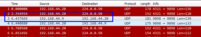

Запустил контроллер на Cubietruck + SSD.
Простой сценарий: при нажатии zigbee кнопки xiaomi включается свет посредством zigbee выключателя xiaomi.
Буквально на 3й попоытке словил большое время реакции, вот дамп:
Время между тем как шлюз отправил в сеть инфу о нажатии кнопки и тем как кубитрак отправил шлюзу комманду включить свет - 4.08 секунды!
Так что тормозит MJ, вопрос в том, как задебажить где именно кроется проблема.
