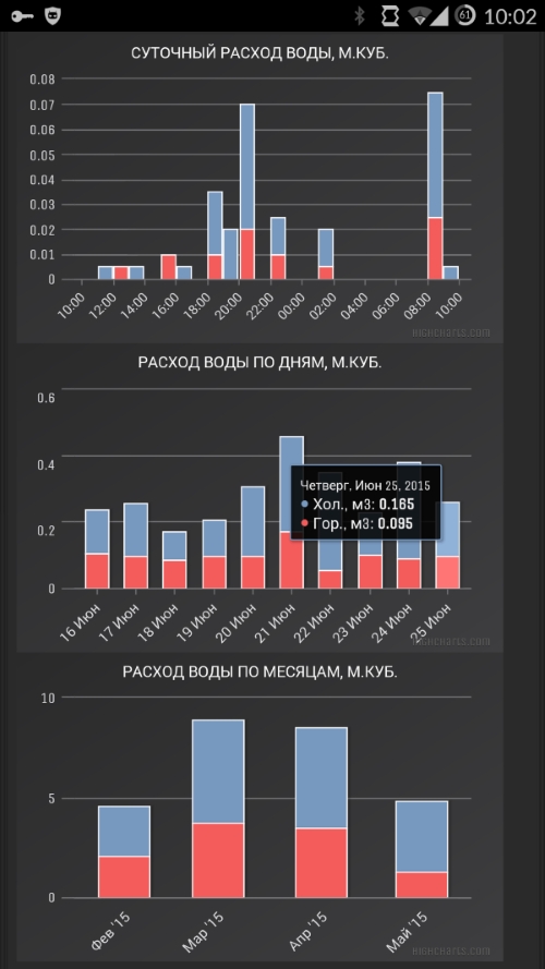

Использовать модули Analog (http://majordomo.smartliving.ru/forum/v ... ?f=4&t=539) или Multi Analog (http://majordomo.smartliving.ru/forum/v ... ?f=4&t=543). Как альтернатива - это Highcharts, но для них порог вхождения в плане навыков программирования гораздо выше.
Мой вариант использования графиков Highcharts типа Spline с несколькими осями можно посмотреть здесь http://majordomo.smartliving.ru/forum/v ... 282#p21282
Вариант графиков Highcharts типа Bars может выглядеть, например, так:

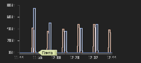

вот такая вот зараза получилась с шрифтами
