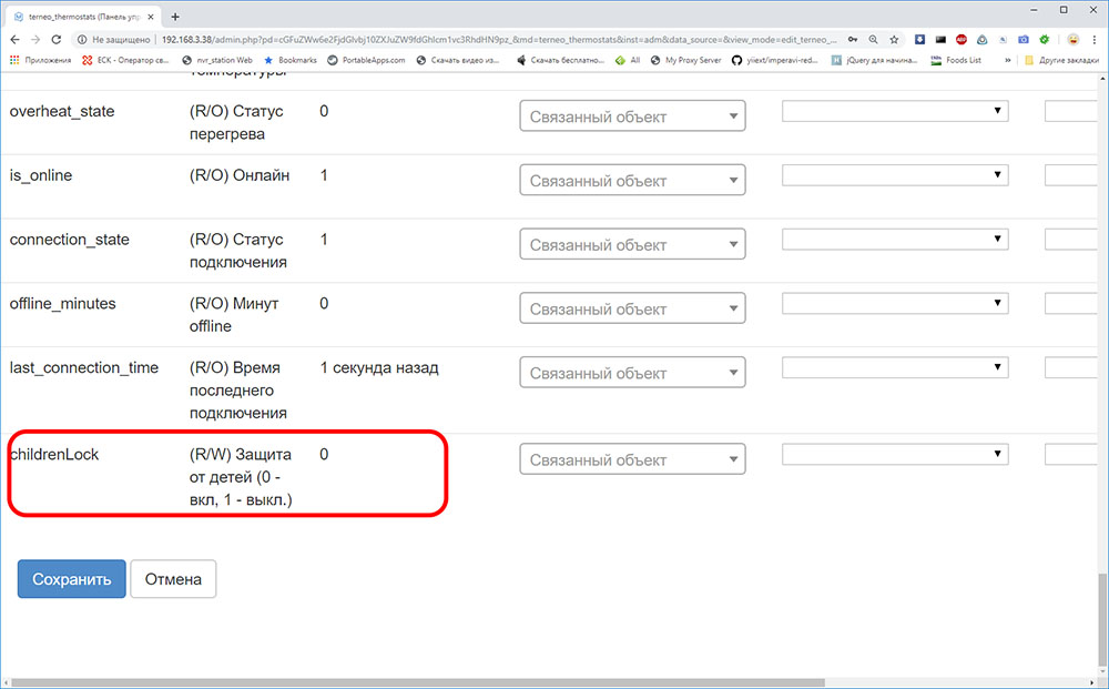

dmsergei писал(а): Вс сен 22, 2019 5:00 pm За модуль спасибо. Обновился - но не вижу блокировку от детей ?
После обновления данных об устройствах в списках свойств должно появиться свойство childrenLock
Данные об устройствах можно обновить вручную кнопкой Обновить.
Без имени-1.jpg (112.22 КБ) 5078 просмотров

Krinopotam писал(а): Вс сен 22, 2019 7:13 pm
Только после нажатия - Обновить -- появилось.ОК.
