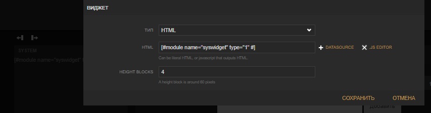

Может быт код не совсем правильный, у меня показывает, только я например такой ввожу
[#module name="syswidget" type="1" #]

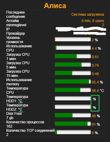

Здравствуйте , подскажите пожалуйста.
Можно некоторые пункты скрыть?
На распери все одно нет.. и меньше глаза мозолить будет!

Не совсем скрыть, но нужные данные можно взять из объекта, который создаёт модуль.
Класс Syswidget, объект Syswidget, далее в свойствах берите нужные данные.
это я в курсе!!! Просто у меня нет дисков и неоткуда брать данные .. )
