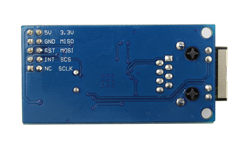

Не могу запустить сервер на W5500 (mini, compact или как там их ещё называют) + Arduino Pro Mini. Соединил по схеме
nSS – 10
MOSI – 11
MISO – 12
SCLK – 13
В результате только LED красный с низу платы светится, а сетевые зелёный и жёлтый нет и связи соответственно нет. Библиотеки использовал https://github.com/adafruit/Ethernet2 , не заработал
и потом эту, https://github.com/Wiznet/WIZ_Ethernet_Library , всё ровно без результатно
Скетч и схема на W5100 всё работает.
Где может быть проблема?
Raspberry Pi 3B+
Re: Arduino Mega Server для Due
Сообщение serghei »
А что за скетч ? Свой? Библиотека в дистрибутиве перепилена. А так же есть вариант работы с STM32 . viewtopic.php?f=19&t=6563
В них надо в скетче указывать пин выбора 5500. В некоторых библиотеках они заданы жестко.
