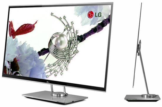

Сообщения: 2799
Re: "Умное" зеркало на Raspberry Pi3 и Majordomo.
Сообщение directman66 »
Супер модный тонкий телевизор покупать под это дело считаю как-то сильно затратно, но вариант купить телик и обклеить зеркальной пленкой самый простой )

Сообщение smart_g »
directman66 писал(а): Ср авг 29, 2018 9:48 am Супер модный тонкий телевизор покупать под это дело считаю как-то сильно затратно, но вариант купить телик и обклеить зеркальной пленкой самый простой )
Толщина все равно будет определяться толщиной матрицы. Тепловыделение тоже никто не отменял. Размер зеркала в 19 дюймой не айс. Надо наверное где то 40. Вот от этой матрицы и плясать. Электронику попытаться спрятать в рамку или подсветку над зеркалом.
Сообщения: 2799
Согласен, телевизор не менее 42-47 дюймов, в качестве электроники мне кажется даже хромкаста хватит. Ну или на крайний случай есть свистки на андройд или минираспбери. Хромкаст поддерживает CEC, который позволяет включать-выключать телевизор. Где взять тонкий телевизор большого размера за адекватные деньги? Если авито, надо хотябы составить список узких телевизоров.
