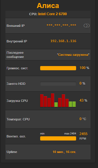

Ну коли тут делятся своими виджетами - поделюсь и своим))
На самом деле ничего особенного. Единственный интересный элемент - прогрессбар. Он может пригодиться кому-нить...
С процем и оперативой пока не придумал что делать, оставил пока так. Все данные получены модулем SystemInfo. Уже отписался автору, кстати, про неокруглённые значения. Я конечно могу их и сам округлить, но неплохо бы было, если бы это было в модуле. Можете поддержать эту идею https://connect.smartliving.ru/tasks/97.html.

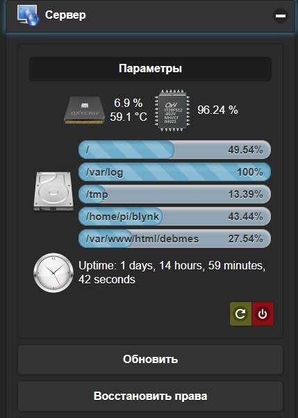

Ну собственно и сам код виджета:

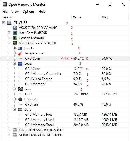

Подскажите пожалуйста в чем может быть ошибка: не отображает температуру CPU и занятость HDDVovix писал(а): Пт мар 30, 2018 9:42 pmв профильной теме, вот например с этого места: https://majordomo.smartliving.ru/forum/ ... 480#p76070vitar78 писал(а):...

Нету нужных свойств.
Услуги в профиле коннект
Re: [Виджет] состояния системы (процессора) с индикаторами (OHM)
это понятно но в программе OHM они есть в ThisComputer уже нету кроме CPUnick7zmail писал(а): Вс апр 08, 2018 10:02 pm Нету нужных свойств.
- nick7zmail
- Сообщения: 7573
Вам скрипт вытягивания данных из OHM поправить надо под вашу систему. Он же не универсальный.
извиняюсь а где именно править какие строки? как понимаю в сценарии OHM_data только что там и как не знаюnick7zmail писал(а): Вс апр 08, 2018 10:32 pm Вам скрипт вытягивания данных из OHM поправить надо под вашу систему. Он же не универсальный.
- nick7zmail
- Сообщения: 7573
Верно, в этом сценарии...строки после
//----------------------- Вытягиваем данные OHM ------
Считаете в OHM порядок пунктов, и меняете циферки на нужные.
что то я не понял какие цифры менять? вот эти:$cpu_temp = (float) $json -> {'Children'}[0] -> {'Children'}[1] -> {'Children'}[1] -> {'Children'}[2] -> {'Value'}; но на что где взять нужные?nick7zmail писал(а): Пн апр 09, 2018 8:54 pm Верно, в этом сценарии...строки после
- nick7zmail
- Сообщения: 7573
Да эти, менять на ваши. Я же написал - считаете порядок пунктов. Считать, естественно с нуля. Примерно так: Т.е. если хотите забрать температуру, скажем, видяхи - пишитеVAD07 писал(а): Пн апр 09, 2018 9:22 pm что то я не понял какие цифры менять? вот эти:$cpu_temp = (float) $json -> {'Children'}[0] -> {'Children'}[1] -> {'Children'}[1] -> {'Children'}[2] -> {'Value'}; но на что где взять нужные?
$gpu_temp = (float) $json -> {'Children'}[0] -> {'Children'}[3] -> {'Children'}[1] -> {'Children'}[0] -> {'Value'};Raspberry Pi3+Broadlink+esp8266 (blynk)+AMS
