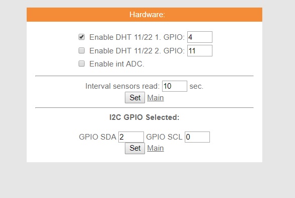

Что там на вкладке Hardware щас у тебя?
Да просто тот датчик есть уже как dht21 в выборе , просто GPIO указать и все, а тут я не пойму куда можно либо GPIO указать что бы он с него начал показания снимать либо , код как в arduino ide вбить ,
Re: Выбор wifi модуля
yvgeniykrylov писал(а):Да просто тот датчик есть уже как dht21 в выборе , просто GPIO указать и все, а тут я не пойму куда можно либо GPIO указать что бы он с него начал показания снимать либо , код как в arduino ide вбить ,
Ну вот же есть Enable ADC, включай. Это будут "сырые" данные с датчика. Сами GPIO настраиваются в разделе GPIO (логично же, да?). Там вписываешь номер (именно номер GPIO esp8266, а не той маркировки что на шилде), вибираешь INPUT и жмешь SET. Посмотрел бы хоть ролики на ютубе, если читать не охота.

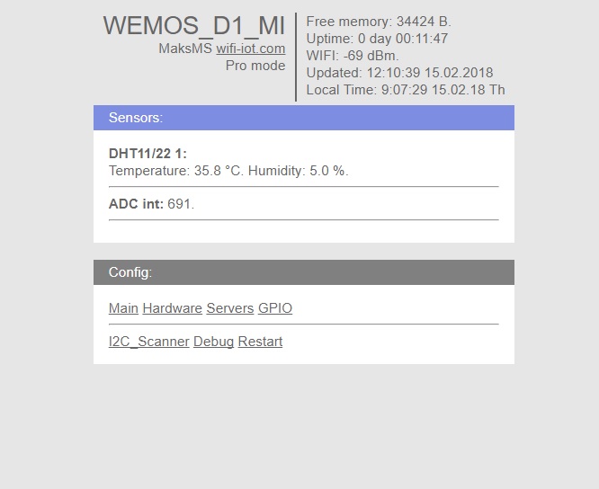

ВОООО
)))) спасибо большое теперь понимаю хоть, что к чему Спасибо тебе огромное

Осталось только на majordomo завести
yvgeniykrylov писал(а):Осталось только на majordomo завести
Вкладка Servers. Там включаешь Enable send MajorDoMo or other. Вписываешь IP сервера МД в IP adress и указываешь нужный период отсылки данных в МД в поле Period sec. На стороне МД нужно поставить модуль ESP8266 (Wifi-IoT).
