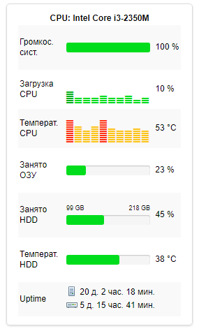

Спасибо большое за код, немного изменил под светлый фонVovix писал(а):а у меня так выводиться:
[Модуль] SystemInfo (sysinfo)
Re: Модуль SystemInfo
- Clip2net_180125214910.png (14.3 КБ) 5578 просмотров
