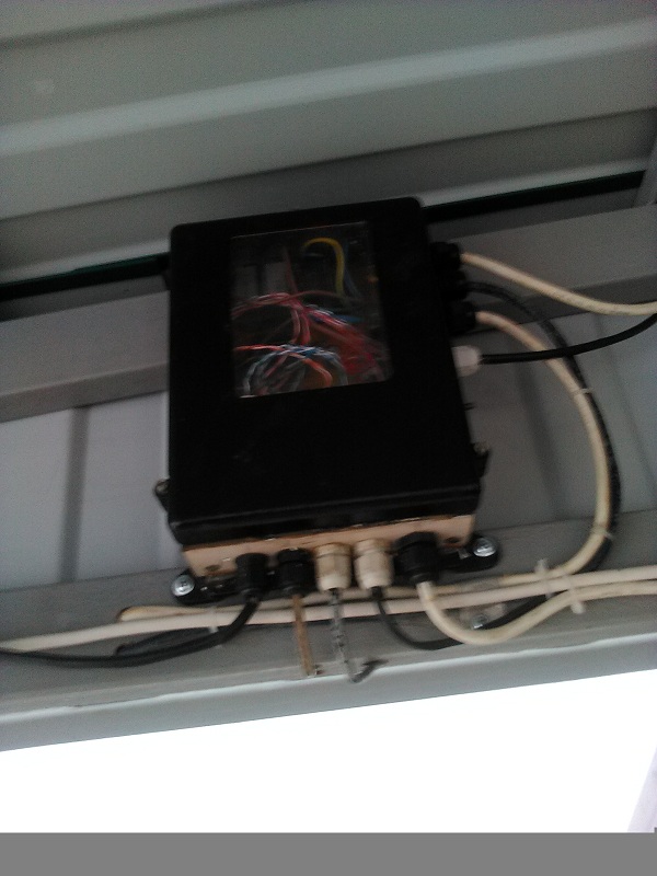

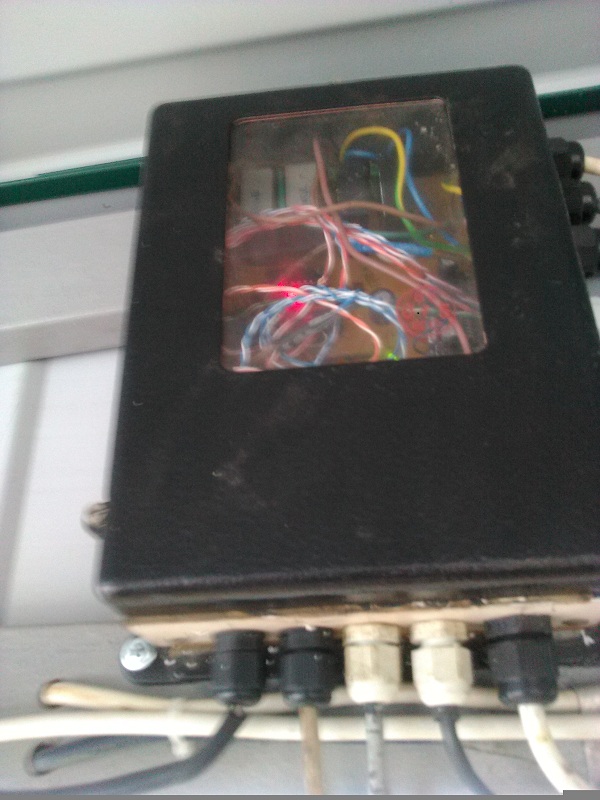

Моя задача простая. Мне нужно это и это. И главное чтобы на долго . Вон у меня модуль ворот с 13 года в рабаоте и никах веб морд и пр. а пока его так сказать отлизал столько было .... вот он кстати, телефоном еле достал, он под навесом на въезде на высоте более 2,5 м.
Корпус кстати от эл. счетчика идеален для улицы. Герметеичен. Удобен. Есть окно можно любой индикатор. Мне например моргаюший светодиод в окно видать.
