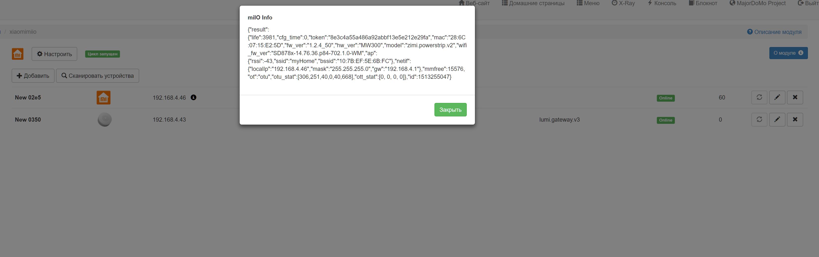

skysilver писал(а):Покажи скрин свойств и скопируй сюда сведения miIO.info.
извиняюсь за скрины что такие большие )

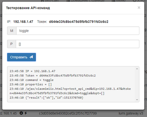

  • В интерфейс модуля добавлена кнопка для тестирования API-команд.

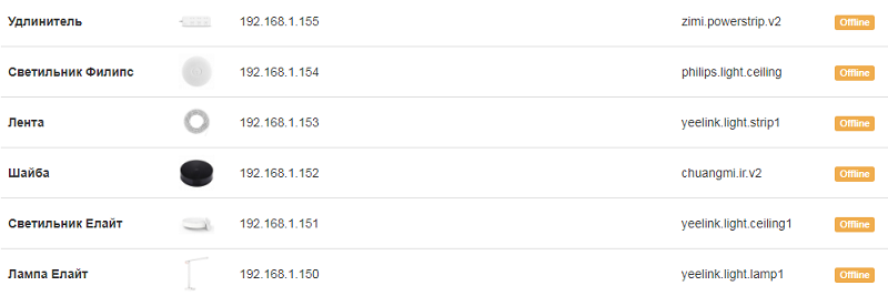

Обновляем, проверяем, тестируем и отписываемся о результатах.
Т.к. данных устройств у меня нет (кроме лампочки Yeelight RGB), то на данный момент все они со статусом [не проверено].

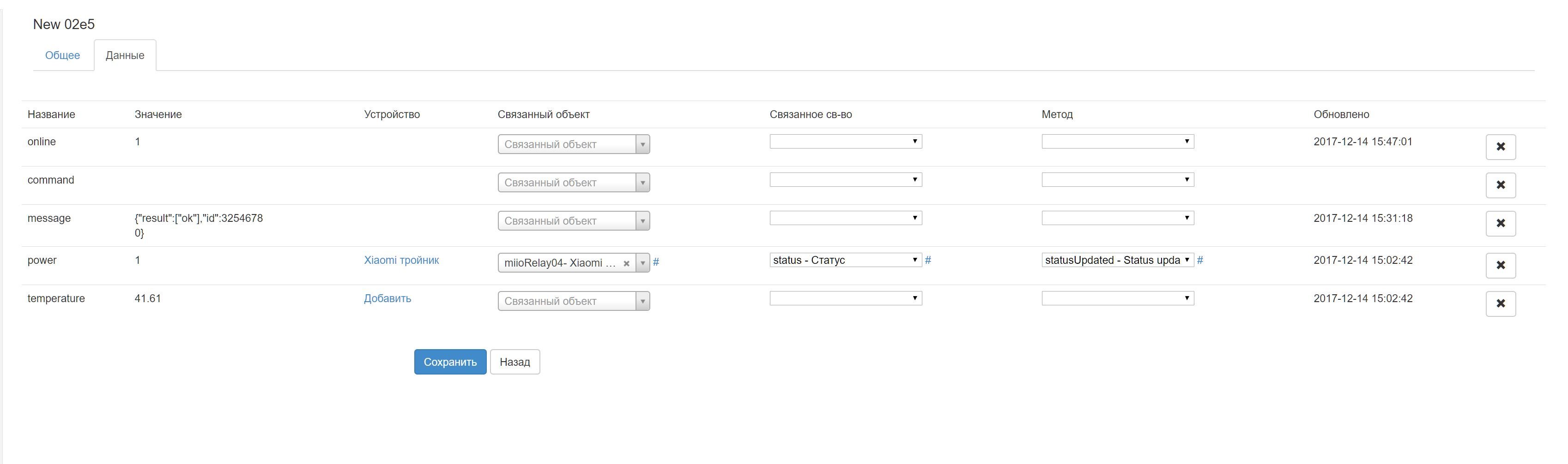

обновился...
настройки с базы не сбились
но данные с удлинителя не вытягиваются
как-то такSPOILER_SHOW
UPDATED... пересоздание помогло... удлинитель работает превосходно...
спасибо за создание этого прекрасного модуля
