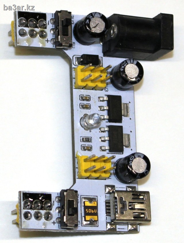

Выходные на чём?, если для есп то у меня 3.40, если для приёмника то 5.20, я уже проверил сам приёмник по инструкции, всё норм, стаб я всё равно припаяю он по любому нужен будет при дальнейшей сборке, вообщем буду сегодня вечером ещё раз всё перепроверять и думать что я сделал не так.

Какой хоть блок питания используете ? С каким выходным током? Если вы все настройки на esp правильно выставили и схему соединения с приемником собрали правильно, при исправном блоке питания с нормальным стабилизатором и нормальным уровнем пульсаций на выходе БП. Система просто обязана работать!

по частотам да одинаковые 2 пульта и 1 датчик движения, всё выставил правильно, блок на фото, но питание брал и с usb-ttl, я в первую очередь проверил показатель питания, но не знал что минус общий должен быть, пробовал вчера не работает с общим минусом, короче вечером всё перепроверю, а там видно будет, прошивка wifi-iot.
