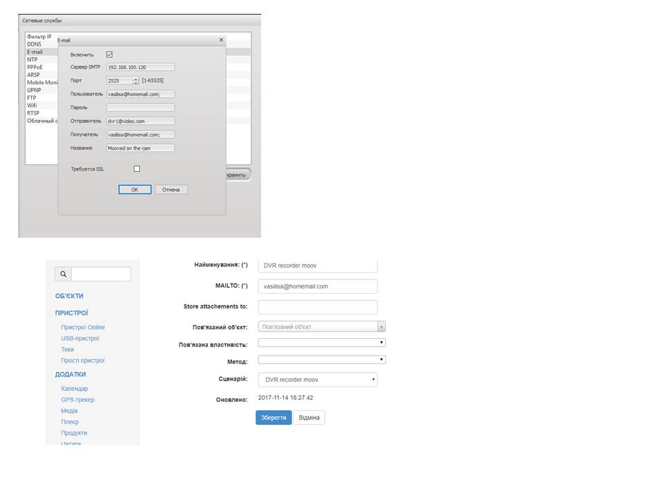

Вот это работает
Первая картинка настройки да ДВР
- 1.jpg (32.61 КБ) 6649 просмотров

А настройки я давал выше на картинке .. 1 с верху...
Проверьте еще порт на всякий случай..
И еще
измени отправителя на 2 адрес хоть 1 допиши - может там собака порылась
