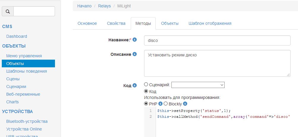

Или... Вот что в методе disco. Там как раз тот вызов метода. Такая рекурсия имеется в виду?
картинкаSPOILER_SHOW
Re: Модуль MiLight
Ну вот...$this->callMethod - считайте вложенный метод в методе disco....может та же фигня что со скриптами...эт к Сергею =)
