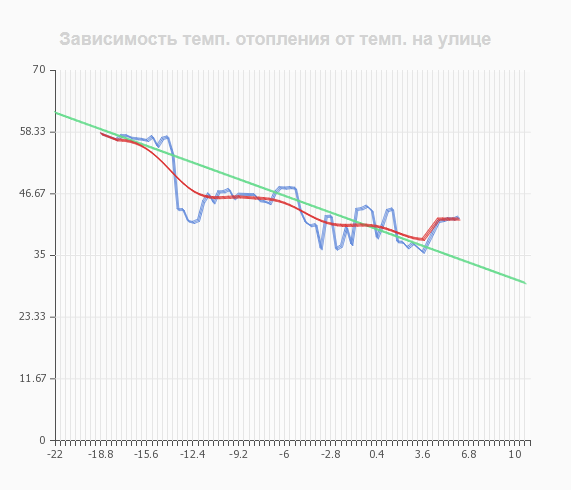

А у меня графический модуль жутко кривой и написанный за полчаса работает. Всё ждал пока ошибки проявятся, а он работает себе и работает. Без замечаний. Нет стимула лезть туда и наводить порядок. В конце концов какая разница, что у него внутри, если снаружи всё ок.
Следующий шаг в этом направлении — модуль статистики и аналитики. Потихоньку ваяю в соответствии со своими потребностями и в меру своей фантазии.
stat
stat

классно Alex....ждем когда Сергей добавит в исходники такие варианты как ты сделал...
задачи думаю у многих совпадают, особенно по отоплению...
