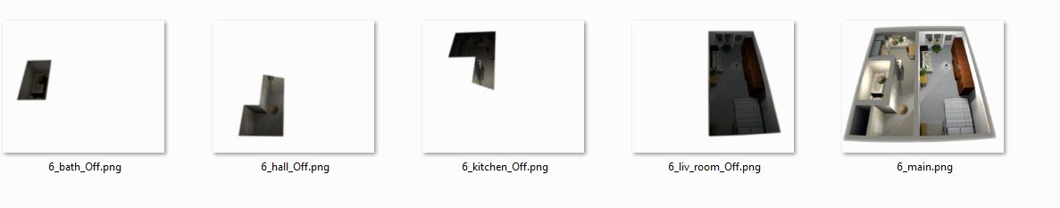

Делается фоновый рисунок (я делал в SweetHome3D), .png складывается в ..\htdocs\cms\scenes\backgrounds
Исходный рисунок у меня с "полностью включенным светом".
Затем в Photoshop (или подобном) делаются вырезки требуемых областей, раскидывал по слоям в редакторе и затеняется каждый до достижения нужного эффекта "выключенности".
Сохраняется каждый слой в отдельный файл в формате .png с ПРОЗРАЧНЫМ фоном и выкидывается в ту же папку.

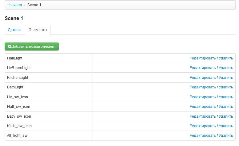

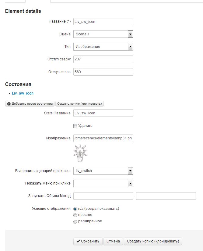

Делал все картинки одного геометрического размера чтобы они друг на друга точно накладывались и не надо было совмещать/двигать области. Далее в Сцену закидываем основную картинку, а в элементы сцены закидываем наши "заплатки". Отображение элементов "заплаток" привязываем к какому нибудь свойству например Kitchen.Light
Накидываем так же в элементы "выключатели" с прозрачным фоном и заставляем их по клику вызывать скрипт влияющий на Kitchen.Light

Еще добавлю. Выключатели докидывал в конце, но они почему то попадали на сцене под другие слои изображений и были скрыты...
Не заморачивался причинами, если не видно - сразу удаляю и заново создаю элемент. Он тут же попадает на верхний слой, и так все выключатели по очереди.
