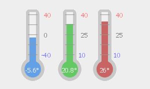

Внёс замечательные индикаторы от Алекса в общую ветку, но поменял несколько моментов.
Во-первых, сейчас для вызова этих индикаторов нужно использовать ссылку вида /pChart/s.php?параметры
Пример:
/pChart/s.php?p=ws.tempOutside&objt=therm1&dca=blue&middle=0&min=-40&max=40
Далее, добавил поддержку прямого указания свойства без id через параметр "p" (такой же как и в обычных графиках)
Далее, добавил автоматический подсчёт среднего, максимального и минимального значения (берётся из истории, если она велась):
(но сразу скажу, что автоматический подсчёт не всегда нагляден, например для температуры мне удобней задавать вручную)
Для того, чтобы они были "живыми" в сценах, можно обратиться к этому топику.

Возможно на объекте therm1 сделать Надпись над рисунком(Title/Label)? У меня не получается.
Если ли в pChart тип Sensor1
При изменении параметров Min,Max,Middle должен меняться масштаб оси, а так получается не адекватно.
Кроме того, Middle=Min+(max-min)/2

Ещё раз.
Индикаторы не доделаны и выложены только для демонстрации идеи. «Релиза», где всё по уму пока нет.
Что касается термометра это вообще заготовка, там почти ничего не работает.
Вместо термометра можно пользоваться level-ом, он действительно работает.

Подскажите в версии Мажордома от сегодняшнего числа уже есть все эти градусники и индикаторы или нужно отдельно качать и менять index?
Работает без pchart2? как написал Сергей, но картинка размытая на темном фоне.
PAV
Сообщения: 970
Re: Живые индикаторы на pChart
Сообщение PAV »
Не обновляется информация на индикаторах до перезагрузки страницы. Как победить?
