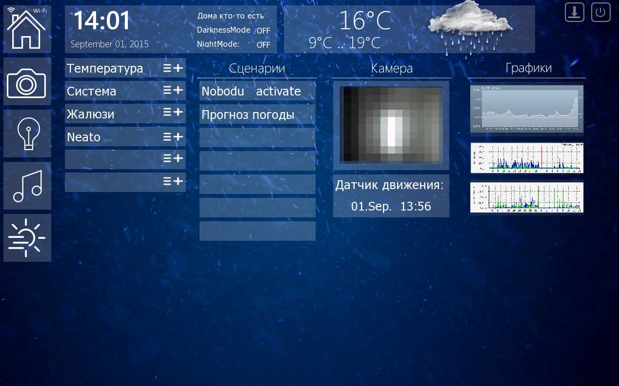

для планшетника iridium очень удобен, большой выбор JS Модулей - можно подключить что угодно...
- IM.jpg (79.7 КБ) 14397 просмотров
