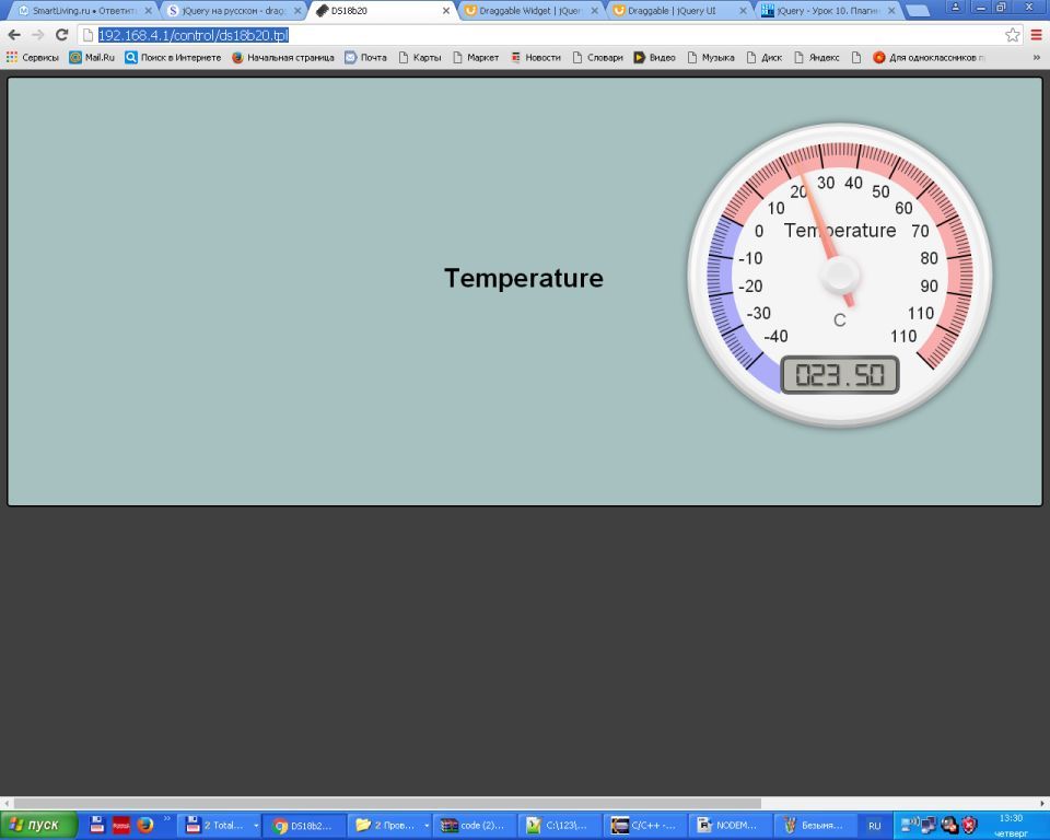

код ниже позволяет таскать по экрану спидометр и температуру нажимаете мышкой на интересующем элементе и тащите, надоело-отпускаете,библиотека достаточно массивная,так что обязательно кешировать, чтоб не тормозила

Re: визуализация данных
ну да можно изменить координаты и рисунок будет в другом месте, это плавное перетаскивание элемента
вот так выглядит после перетаскивания можно переместить отдельно надпись, прибор, то и другое вместе

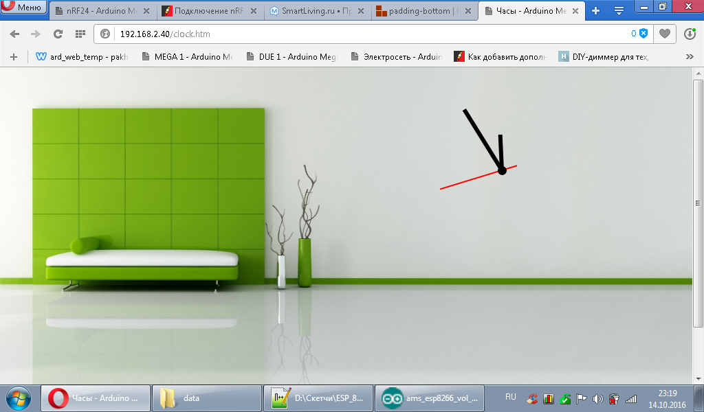

Развивая концепцию Рабочего Стола для АМС решил прикрутить часики. Пришлось выучить курс CSS и HTML. А вот со скриптами не получается , поэтому часики живут сами по себе , никак ни с чем не связанные (((. Научился гонять цифры и картинки по экрану. Вообще CSS гениальное изобретение))). Теперь и аналоговые часы живут в АМС. Для тех , кого напрягает правостороннее мышление ( наподобие меня))) картинка
- AMS_Clock.png (399.29 КБ) 8687 просмотров
Кто захочет повторить говорю сразу - скрипта , который привязывает реальное время к стрелкам - нет. В первоисточнике сверх навороченный код. Я с ним не справился(( Ссылка на исходник только завтра будет. Просто замените файл CSS и _menu.htm и добавьте картинку и clock.htm
Код взял из этой статьи http://css-live.ru/tricks/chasy-na-css- ... cript.html Расписано очень подробно, но не понятно )). Скрипт привязки реального времени пробовал вставить - не получилось. Чтобы часы пошли "правильно" уберите знак минуса перед 360 градусов

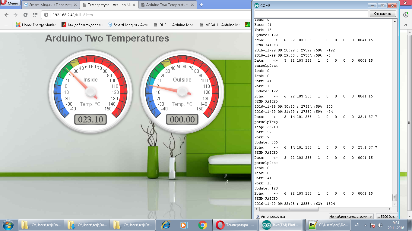

Не прошло и 2 месяца , как свершилось очередное эпохальное событие - Я понял и привязал значение с сенсора к новой библиотеке спидометра!!!! С исходной библиотекой все замечательно , кроме пары моментов :
1 Она спрятана за функцию Eval. Если её "хакнуть" , то можно увидеть все внутренности спидометра ( размер , шкалу делений , цвет ...) и даже поменял на свои , но во взломанном виде работать не захотела. ( А как запаковать обратно в Eval ??)
2 Исходя из первого пункта использовать её стало скучно.
Тогда нашел подобную библиотеку и вставил в АМС. Теперь со спидометром можно делать все что угодно - менять размеры , диапазон шкалы , цвет циферблата и привязывать к любой цифре в АМС. Может быть не совсем корректно прицепил значение с сенсора ( браузер орет ,но показывает))). В любом случае ЭТО РАБОТАЕТ!!!
Сразу пару замечаний по ЕСП. В классическом варианте в SPIFFS остается пару сотен килобайт и все хотелки тупо не помещаются((. Выход - только вариант с SD картой! С ней тоже надо аккуратно - жестко встает ограничение 8.3 и не все названия файлов корректно заливаются. Например Gauge.min.js не отобразится. Даже если сократить до 8 знаков , Файловая система не понимает точку в названии файла! Приходится и её убирать. Объективно скорость заливки с картой раз в 5 выше , чем без неё. В коде привязана температура с сенсора LowPower, Вам надо использовать своё.
PS.Как сделать ,чтобы после картинки можно было продолжить писать текст на форуме???
PSS. Alexsis_76 Этот код намного проще в освоении и нет геморроя со скриптами. Получилось вставить и прицепить температуру с первого раза!
У этого сервера опять проблемы с передачей файлов(((((
- Spidometr.png (252.78 КБ) 8412 просмотров
