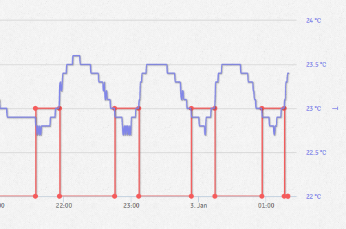

Не удовлетворяет такой способ термостатирования.
Как-то грубо, даже если трешолд маленький поставить.
На картинке пример уставки 23 градусов с трешолдом 0,01. Температура гуляет от 22,7 до 23,5 - больше градуса. При использовании ПИД-регулятора можно добиться точности регулировки 0,1 градуса. Вроде, где-то на форуме была реализация на php. Не могу найти. Может, кто пнёт?

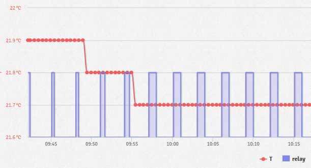

Re: МОДУЛЬ ТЕРМОСТАТ
Сейчас пробую медленный ШИМ для электроконвектора 2кВт вкл/выкл релюхой
//интервал 3 минуты
//100% - постоянно вкл
//0% - постоянно выкл
//х% - х*(3 минуты/100) вкл, (100-х)*(3 минуты/100) выкл
//to do - учесть t на улице
//$rl = $param['relay'];
$rl = 'nl9'; //$param['relay'] - obj's name
clearTimeOut($rl.'_pid');
$prt = 0;
$Input = (float)gg('temp_00.value'); //текущая температура
$Target = 23.0; //желаемая т-ра
$kp = 1.1; //коэфф пропорционального регулирования
$ki = 0.01; //не использую пока
$kd = 1.0; //не использую пока
$timeSample = 1.8; //1/100 периода = 3 минуты/100
$error = $Target - $Input;
if($error>0){ //мы можем только повышать t
$prt = min($kp * $error,1.0); //0..1
}else{ //значение выше уставки
$prt = min(-$kp * $error,0.2); //компенсация потерь, сначала можно=0
$prt = (int)($prt * 100);
debmes ('Target ='.$Target);
debmes ('Input ='.$Input);
debmes ('error ='.$error);
debmes ('prt ='.$prt);
//ШИМ
if($prt==0){
if(gg($rl.'.status')==1){cm($rl.'.turnOff');} //просто выключим
return;
}else{
if(gg($rl.'.status')==0){cm($rl.'.turnOn');} //включим <--------------------edited
setTimeOut($rl.'_pid','cm("'.$rl.'.turnOff");',$prt*$timeSample); //подождем и выключим
Последний раз редактировалось xor Пт янв 05, 2018 11:24 pm, всего редактировалось 1 раз.
Сейчас с коэффициентами играюсь, на рис. показана реакция на открытую форточку
