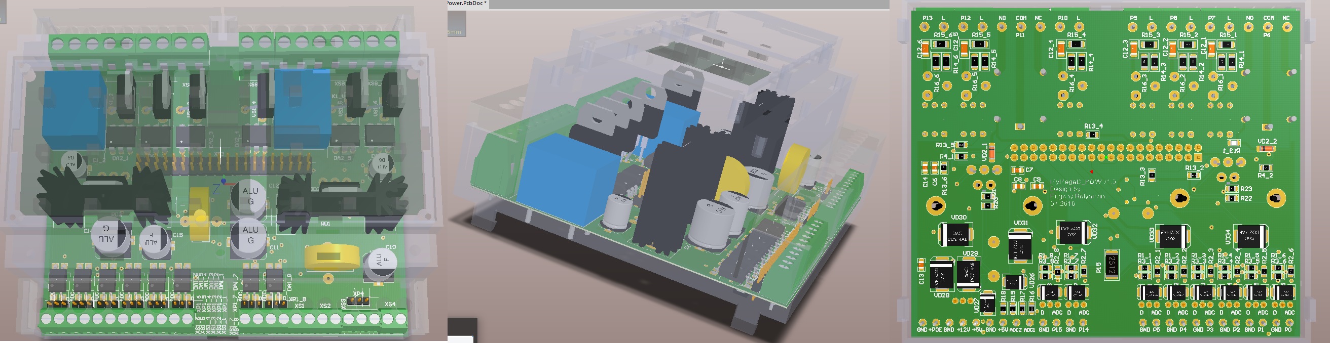

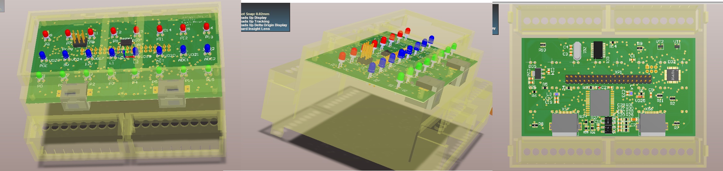

Вот мои наработки:
Развел платы, MyMegaCPU и MyMegaPOWER, (соединяются шлейфом внутри корпуса). Заказал изготовление на http://www.pcbway.com.
Комплект из двух плат обошелся в 4$*10шт c доставкой, срок изготовления 2 дня, доставка до Екатеринбурга 1-3 недели, качество отличное, рекомендую.
Идея полностью повторяет MegaD, я взял за основу, т.к. можно использовать от нее прошивку, и в MJD под нее есть готовый модуль.
Все это позволяет быстро интегрировать этот контроллер, без заморочек на ПО.
Отличия от автора MegaD:
Модуль управления с Ethernet, исполнительный модуль, источник питания. В итоге все поместилось в корпус на 6 автоматов D6MG Gainta.
Питание модуля через POE, т.е. по той же витой паре что и Ethernet данные (для данных используется 1 и 2 пара)
во второй Ethernet POE разъем тоже можно включить еще что то (вторую мегу, роутер, комп и т.д.) (для данных 3 и 4 пара)
имеется 2 встроеных источника питания +5В +12В до 2-3А, можно от этого же модуля запитать небольшую нагрузку(например роутер, или RGB ленту)
Исполнительный модуль получился гибридный...
Выходы: 2 Реле+6 Симисторов
Входы: 2АЦП+8АЦП или цифровые или дискретные
Хочу на этом варианте все обкатать, а дальше видно будет. В перспективе перейти на CortexM4 сделать поддержку мультирум, и камеру, и еще что нить.
Далее следующим этапом думал что то делать с беспроводным вариантом, удаленные реле, переключатели, датчики и т.д. но Дмитрий меня опередил
Сейчас тестирую сервер на связке OranhePI+Linux+Debian.
Думаю еще в такой же корпус D6MG Gainta сделать плату для OrangePI (питание, входы выходы развести, камеру и т.д.) прочую обвязку) И весь умный дом можно расположить в небольшом электро щите, для квартиры идеальный вариант.
Вот такие пироги.
Вот такие пироги.
- Плата с силовыми элементами
- POW.jpg (537.74 КБ) 10432 просмотра
- Плата с Ethernet контроллером
- CPU.jpg (330.51 КБ) 10432 просмотра
