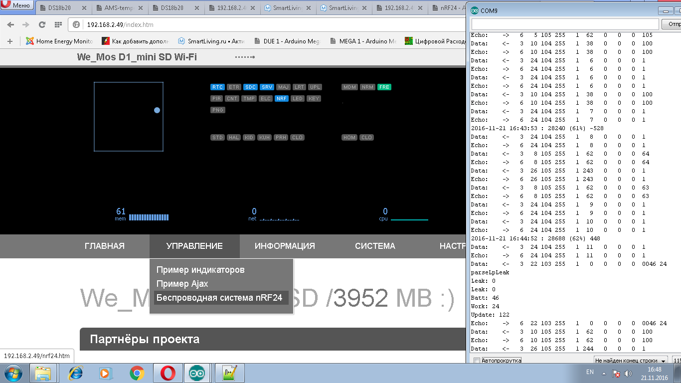

После многократных попыток удалось запустить совместно SD карту и модуль NRF24. На стандартном SD-шилде от WeMos карта выбирается на gpio 15 ( D8 у Node_Mcu и WeMos ). Для подключения NRF24 меняем назначения пинов во вкладке nrf24 gpio0 - CE -D3 и gpio2 - CSN - D4 .
// nRF24L01 modul configuration
RF24 radio(0, 2); // CE, CSN pins
byte addresses[][6] = {"1Node", "2Node"};
Фото выложить пока нет возможности. Работает устойчиво. При старте иногда запускается со второго - третьего раза. Я думаю , это проблема из-за питания через USB кабель.

Когда начал подключать железо к ЕСП АМС всегда стартовал , доходил до последнего модуля и уходил в мягкую перезагрузку. Проблема оказалась в конфликте CS для карты SD и NRF24. Скетч заливался , по отдельности все работало , а вместе не хотело. Когда правильно назначил пины все встало на свои места. При старте карта всегда определяется ,очень редко не проходит проверка , но со второго раза всегда запускается.
Вот LCD экран зависает через день - это проблема. А ЕСП работает неделями.
