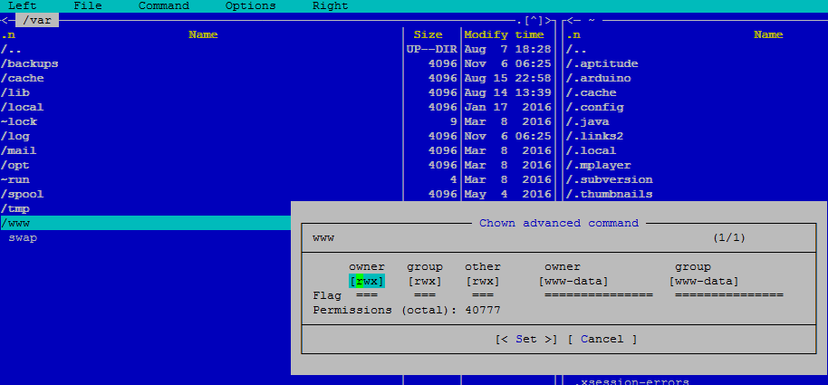

нз что за часть, доступ надо давать не просто всем и на самом деле так неправильно, но www-data или кто у вас запускает апач, должен иметь доступ, как на картинке.

Да все так и сделано, тем более все скопировано с Кубика.
Проблему решил просто - сделал восстановления бэкапа от кубика и все запустилось :D
По поводу прав - то пока сделал так
