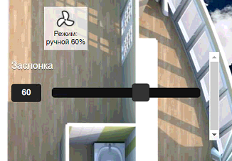

Подскажите, никак не могу избавиться от скроллбара:
Re: Элементы меню в сценах
auris писал(а):Может ктото уже делал или видел решения на форуме ввода пароля в меню или на сцене. Нужно ввести пароль состоящий с 4 цифр и отправить его на валидацию
А в чем собственно проблема то? инпутбокс обычный делаете...элемент или html Блок можно....
FredP писал(а):Подскажите, никак не могу избавиться от скроллбара
Попробуйте высоту вставляемого элемента чуть выше сделать.
