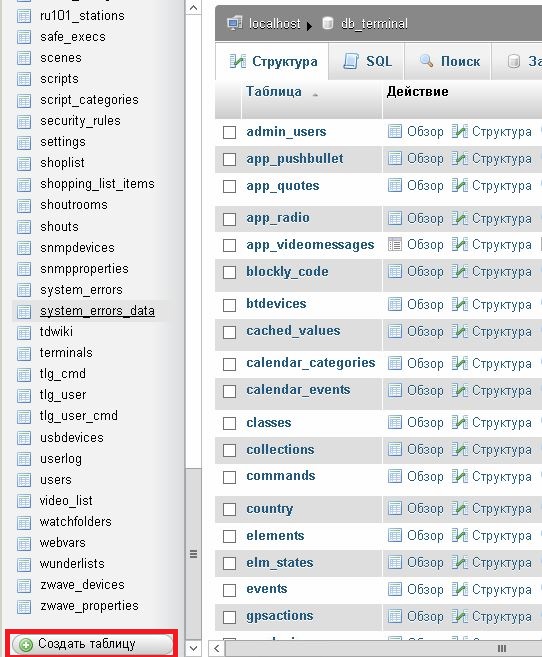

а вы пробовали делать то что там написано? я пол дня просидел и ничего не понял((( я даже таблицу не сделал, просто не понял как, я вижу что мануал очень подробный но это для тех кто имел дело базами данных mysql, я вообще ни разу не имел дело с ними к сожалению, и потому для меня это просто нереально к сожалению(((

sega6549 писал(а): я пол дня просидел и ничего не понял((( я даже таблицу не сделал
Полный оффтоп
Ну раз пол дня просидел то картинки для маленьких )
надеюсь поможет )

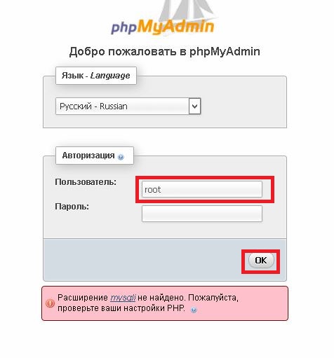

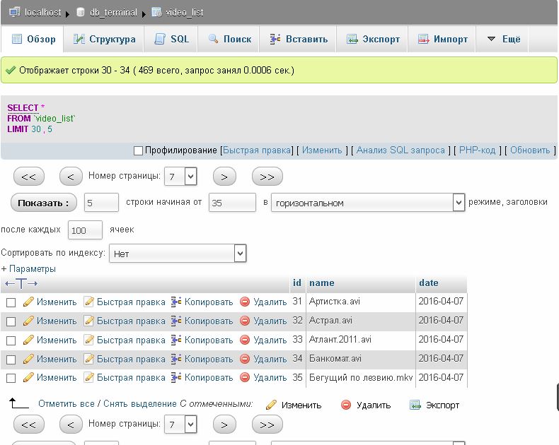

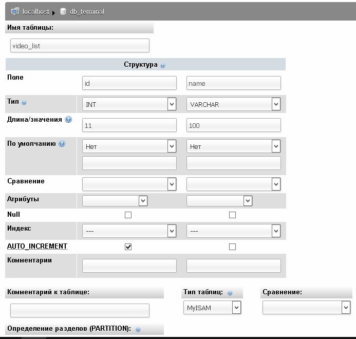

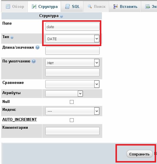

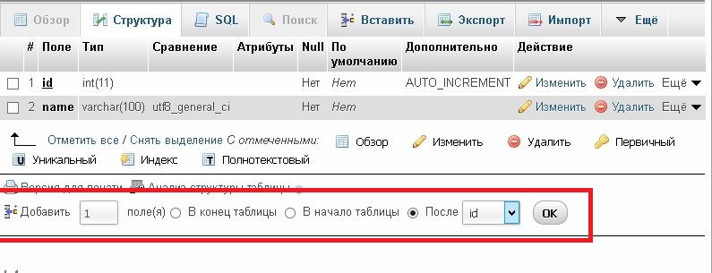

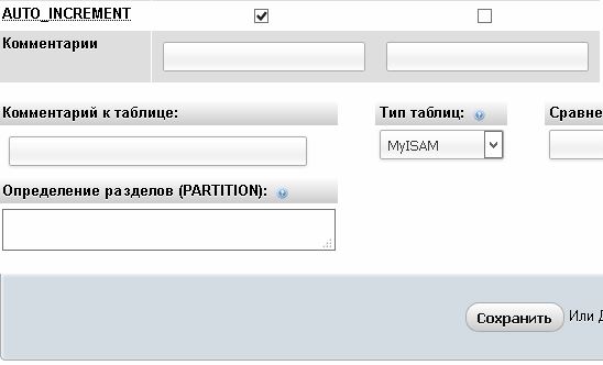

как создать таблицу
Заходим http://127.0.0.1/phpmyadmin4/
1
2
3
4
5
6 и после запуска скрипта сканирования папки
