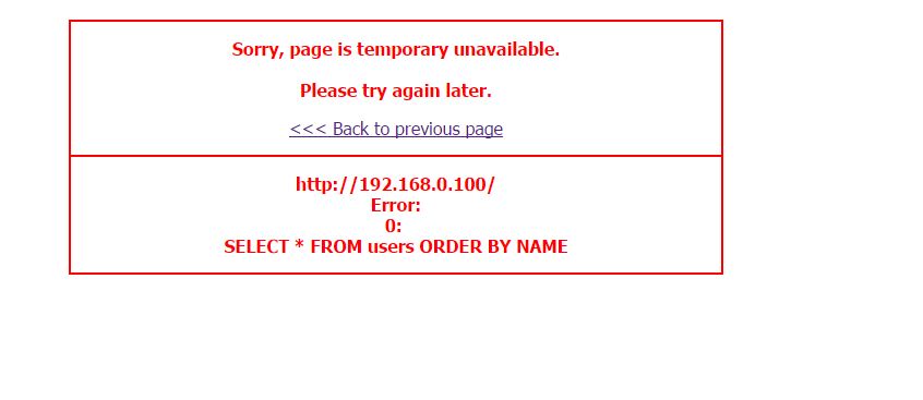

Блин теперь после обновы сервер еще и сломался зайти не могу ошибку выдает.
Aleks130699
Сообщения: 103
Зарегистрирован: Чт ноя 19, 2015 5:33 pm
Re: Перестала обновляться информация в интерфейсе.
Сообщение Aleks130699 »
Сергей помогите мне пож через удаленку, а тоя блин копию не сделал перед обновой и теперь ошибку выдает, зайти не могу.
