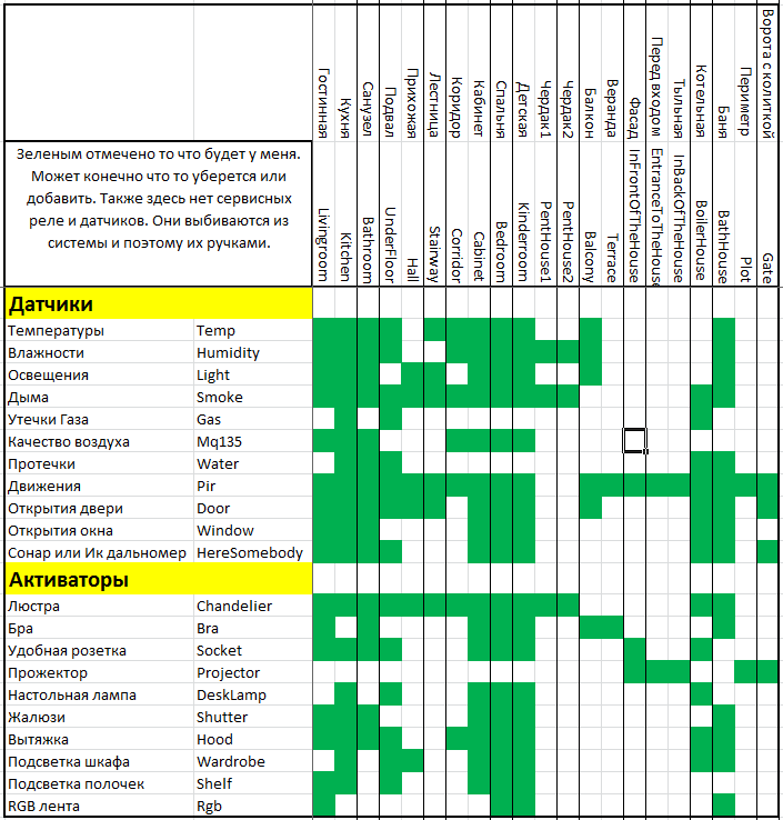

Просто заводя сенсоры в МДМ столкнулся с рутинной и однообразной работой. А у програм эно из св-в избавлять от рутины. Тем более когда идет простое скрещивание двух "таблиц". Увидя что у большенства такойже принцип попробывал внести свой вклад облегчив настройку с нуля.
Может и объекты и отличаются друг от друга, в вашем случае методы там разные. Но сначала вы же добавили обект, прописали связки к ним, обозвали его както пусть даже только типом датчика+его номер. И только потом добавили функционал. Так Вы могли бы избавиться от предыдущей рутины. Пример то чего я хочу у себя дома на скрепке. Проставив галочки напротив Термодатчика в тех комнатах где они будут, ржд ленты только туда где будут, также с бра, выключателями, прожекторами и тд. тд. В результате получишь нужный набор объектов избавясь от рутины, а потом тратишь время только на реализацию идей на творчество в МДМ. На полет фантазии а не на рутину убивая стимул у новичков. На скрепке пример интерфейса после указания какие классы комнаты и какие классы подлежат клонированию. Зеленые квадратики это отмеченные галочки.
Результат получется 251 объект надо добавить ручками выполняя обезьянью работу.
Превратим в человкочасы 251 * 5 ручных вводов = 1255 раз не ошибиться ввести название комнаты/датчика и 251* 2 точного попадания в выпадающем меню = 502 раза без права на ошибку во избежания глюков.
Не замерял конечно скорость но думаю во первых это невыгодно с коммерчкеской точки зрения если продвигать этот проект инсталяторам. Во вторых после 300-500 таканей и вводов глаза в кучу мозги навылет и процент ошибок будет увеличиваться с каждой сотней.
Я потратил на составление таблицы 30 минут. Зметьте не рутиной зщанимался а полетом фантазии.
А результат 251 объект с правильными названиями и ссылками на LinketRoom (хотелось бы чтобы эти объекты и вправду уже были созданы)
В споллере результат работы макроса в Excel

Только это еще было бы по классам разбито. Но не красота ли. Удобно понятно. Без ошибок.
Останеться только дальше заниматься творчеством и наделять все это добро функционалом.
Причем мне кажеться лбвиную долю функионал унаследует у классов/подклассов.
Вы уж тоже простите за настырность, но я не понимаю как Вы не видете этой рутины. Ладно если с ЗП можешь купить только один сенсор, так и можно ручками добавлять. И модуль такой даром не нужен. А если подходить потоково или более масштабно то ручки устанут.

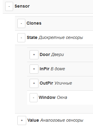

Блин сразуже столкнулся с камнем.
Как получить массив Дочерних классов. К примеру в описании есть такое
$objects=getObjectsByClass("class_name");
В переменной в результате массив объектов класса.
А если в классе есть дочерние-расширяющие классы.
Из скрепки: Класс Sensor имеет дочки Clones, State,Value
А Класс State имеет расширяющие классы Door,InPir, OutPir,Window
Какой командой получить массив Clones, State,Value из класса Sensor
и соответственно Door,InPir, OutPir,Window из State
Либо многомерный массив со всем нутром из Sensor.
И какой командой добавить свойство объекту?
Заранее спасибо.
2016-03-17 00-26-26 Панель управления - Mozilla Firefox.png (9.82 КБ) 6152 просмотра
:arrow: Обсужение
:arrow: GitHub модуля для МД
:arrow: Connect
