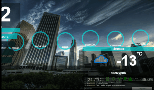

... по многочисленным просьбам ... (критику уважаю, но не люблю! ШУЧУ! советы, помощь, замечания всё приветствуется!)
Выкладываю сцену: home (главная страница) расширение файла .scene в архиве .zip для правильной работы проверьте соответствие своим объектам
и исправьте в элементе:
general_CSS (only CSS) - все записи вида .element_ХХХ на свои номера, определить номер можно при наведении мыши на элемент в Панели управления в редакторе сцен (когда все элементы в таблице по порядку), смотрим всплывающую ссылку в браузере в левом нижнем углу последнее число! (ну или в специальном режиме браузера например "Просмотр кода элемента")
all_animations_cart (only CSS) - только если надо будет менять размер всей сцены, то нужно будет поменять под себя тут!
Да, круглые кнопки - элементы контейнера functions каждая ведет к своей (другой) сцене!
Ну и часы у меня предварительно раскинуты в ThisComputer.timeH - именно ЧАСЫ и ThisComputer.timeM - МИНУТЫ
... ну я уже и сказал, что объекты будут не совпадать...

Re: Дизайн сцен 2
Небольшая проблемс)Подразделы showing,functions,status_system_icons не перенеслись при импорте.Наверное их нужно отдельно импортировать)
- Vovix
- Сообщения: 1155
- Откуда: г.Ижевск
Re: Дизайн сцен 2
странно, я конечно не пробовал сам восстановить из файла, но использовал штатную кнопку "Экспорт", если она не работает правильно, то надо спросить у Сергея,Aleks130699 писал(а):Небольшая проблемс)Подразделы showing,functions,status_system_icons не перенеслись при импорте.Наверное их нужно отдельно импортировать)
вдруг там ошибка, и вы её как-раз нашли!

Re: Дизайн сцен 2
проверил! ТОЧНО ВЫ ПРАВЫ! это видимо ошибка системы!Aleks130699 писал(а):Небольшая проблемс)Подразделы showing,functions,status_system_icons не перенеслись при импорте.Наверное их нужно отдельно импортировать)
Сергей, мы опять к вам - экспорт/импорт сцен работает с ошибкой если есть Контейнеры!
sergejey - help!
