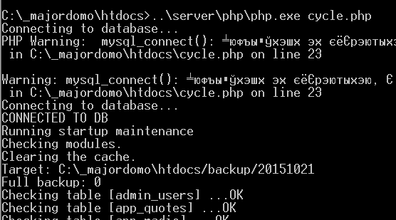

и вот еще что обнаружил при старте:
Скриншот 2015-10-21 21.22.19.png (14.09 КБ) 11448 просмотров
что-то ругается при подключении к базе данных?

Re: Поддержка websockets
Сообщение Vovix »
Да после этого обновления всё встало на место, но у меня еще не закомментированна строчка
Define('DISABLE_WEBSOCKETS', 1);
сейчас закоментирую и проверю..

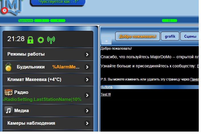

geor
Сообщения: 83
Зарегистрирован: Сб май 17, 2014 2:52 am
Откуда: Новосибирск
Сообщение geor »
Сергей! Вот, что пишет лог:
