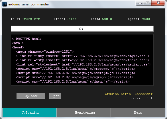

Выложил Arduino Serial Commander 0.1. Без скетча на стороне Ардуино он бесполезен. Если только посмотреть, что Ардуино выдаёт в Serial порт. В отличие от стандартного монитора не перезапускает Ардуино.
http://majordomo.smartliving.ru/forum/v ... f=4&t=2366
Но как только я выложу AMS, сразу же понадобится потому, что именно через него заливаются все файлы на SD карту без остановки сервера.
- Arduino Serial Commander
- asc.png (27.99 КБ) 29896 просмотров

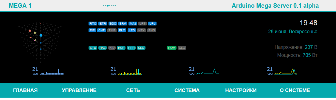

Arduino Mega Server v.0.1 alpha
Альфа версия. Концепт и демонстрация идеи. Только для хардкорных разработчиков, которые готовы разбираться в километрах кода. Требуется знание HTML, CSS, JavaScript, Processing, Arduino, 3D, терпение и большое желание понять как всё это работает. Никаких гарантий!
ASC это важная часть проекта. Через него осуществляется заливка файлов на работающий AMS, без остановки оного (пока поддерживаются только текстовые файлы). Все файлы проекта, которые вы хотите залить на AMS должны находиться в папке Arduino Serial Commander. Формат имён файлов 8.3 (ограничение библиотеки работы с SD).

- image
- v01a.png (25.97 КБ) 29745 просмотров
