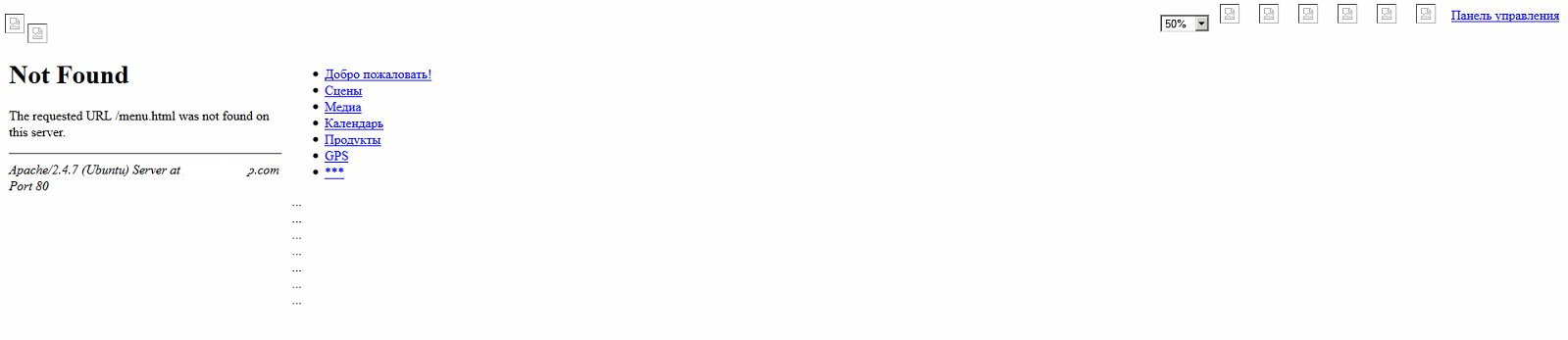

http://<мой dyndns адрес> - так не работает
http://<мой dyndns адрес>/majordomo - так пытается работать, но всё криво:
- Снимок.PNG (39.92 КБ) 12389 просмотров
Re: Установка на Linux не в корневую директорию
Поправил в конфиге в этой строке "ServerAlias 192.168.1.7 md.xxx.ru" своё dyndns имя,
сайт начал открываться из интернета:
но теперь отвалились все сайты которые работали через слэшь
типа http://<мой dyndns адрес>/owncloud
как сделать, что бы всё вместе заработало?

Define('ROOT', DOC_ROOT."/");
Define('ROOTHTML', "/md/");
if (IsSet($_SERVER['SERVER_NAME'])) {
Define('PROJECT_DOMAIN', $_SERVER['SERVER_NAME']);
//Define('ONEWIRE_SERVER', 'tcp://localhost:8234'); // 1-wire OWFS server
//Define('HOME_NETWORK', '192.168.1.*'); // home network (optional)
//Define('EXT_ACCESS_USERNAME', 'lcf2003'); // access details for external network (internet)
//Define('EXT_ACCESS_PASSWORD', '');
Define('KEEP_HISTORY_DUPLICATES', 1);
// Define('LOG_CYCLES', 1);
//Define('DISABLE_WEBSOCKETS', 1);
Define('WEBSOCKETS_PORT', 8002);
* Project Config
* @package MajorDoMo
* @author Serge Dzheigalo <[email protected]> http://smartliving.ru/
* @version 1.1
Define('DB_HOST', '127.0.0.1');
Define('DB_NAME', 'db_terminal');
Define('DB_USER', 'majordomo');
Define('DB_PASSWORD', 'Dnvfls9U86GVtYlepgR1');
Define('DIR_TEMPLATES', "./templates/");
Define('DIR_MODULES', "./modules/");
Define('DEBUG_MODE', 1);
Define('UPDATES_REPOSITORY_NAME', 'smarthome');
Define('PROJECT_TITLE', 'MajordomoSL');
Define('PROJECT_BUGTRACK', "[email protected]");
if (IsSet($_ENV["COMPUTERNAME"])) {
Define('COMPUTER_NAME', strtolower($_ENV["COMPUTERNAME"]));
Define('COMPUTER_NAME', 'mycomp'); // Your computer name (optional)
Define('DOC_ROOT', dirname(__FILE__)); // Your htdocs location (should be detected automatically)
Define('SERVER_ROOT', '/var/www/');
Define('PATH_TO_PHP', 'php');
Define('PATH_TO_MYSQLDUMP', "mysqldump");
if (IsSet($_ENV["S2G_BASE_URL"])) {
Define('BASE_URL', $_ENV["S2G_BASE_URL"]);
Define('BASE_URL', 'http://127.0.0.1:80/md/'); // Your base URL:port (!!!)
Прошу ткните меня, что у меня не правильно.
Так же пробовал через создание второго сайта в апаче (через виртуалхост) но там тоже никаих успехов, может конфиг не верный сделал, может подскажете как его правильно сделать.
Заранее благодарен.
