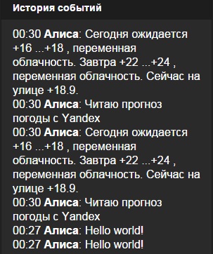

Скажите пожалуйста, почему у меня Алиса все сообщения по два раза пишет ?

У меня тоже наблюдается раздвоение личности. Поле 00:00
Явно 2 цикл пускается. Пока не нашел в чем дело. Перегрузишь, до 00:00 - ок

Разобраося. В скрипте moon указан include а нужно include_once

Сделайте поиск слева include( у вас не должно нигде быть

include один нашелся, но там все нормально include_once, а она все равно по два раза всё говорит)
