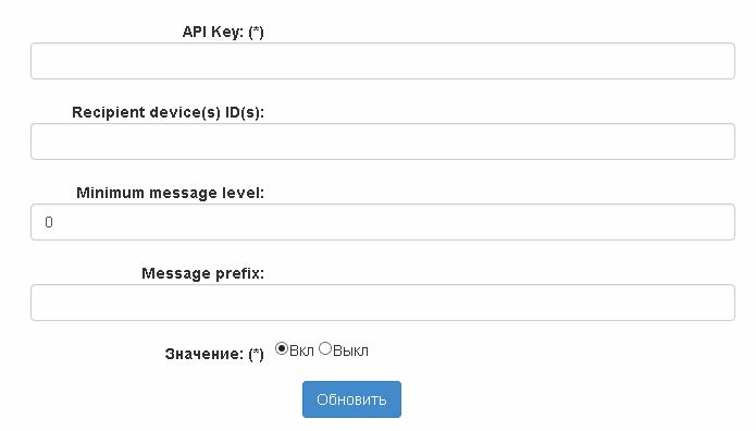

В PushBullet не обязательные поля заполнять надо?

Pushbullet Device ID (optional): заполнил email от учетки Pushbullet и все заработало.

Кстати, занимался этой задачей ночью, не достиг успеха и уже было потерял надежду, но утром увидел на смартфоне системные уведомления MD (в финальном варианте настроки модуля pushbullet я оставил пустым поле "Recipient device(s) ID(s):", заполнил только "API Key: (*)")! Оказалось, что моя ошибка была в том, что я изначально в deviceId прописывал title смартфона, как я его видел на PushBullet'е вместо id. Но, проанализировав логи, увидел строку:
10:00:01 0.16877300 Sending to ujC2uy93qJnsjAEVsKnSTs title: 10 часов , data:
откуда и понял причину ошибки. MD умеет вытягивать с сайта список всех устройств с их deviceId, и при отправке системных сообщений выводит этот deviceId в лог X-Ray > Debug. Это второй способ узнать deviceId, вполне рабочий, если устройство всего одно.
