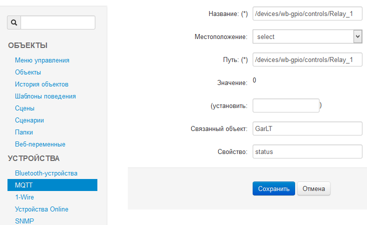

Да, и можно сюда скриншот настройки MQTT-пути, там где указана привязка к объекту/свойству.

Это имелось ввиду?
