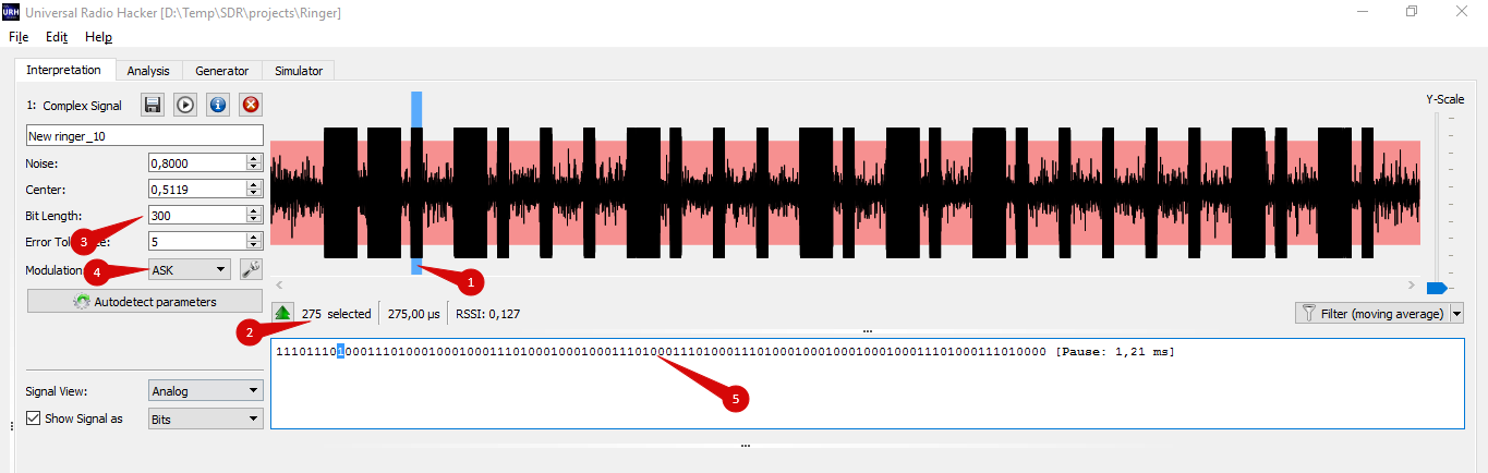

Re: [Модуль] Broadlink
Вот здесь https://github.com/dimagoltsman/Random- ... -Generator человек создал на ява скрипте (по сути) генератор случайных кодов. Правда в конечном итоге он еще строку в base-64 конвертирует. Это нам не нужно. Там же есть ссылка на описание протокола Broadlink. Нам нужно только последнее https://github.com/mjg59/python-broadli ... nding-data
Я на основе всего этого создал себе ексель)) в котором на VBA собственно все преобразования сделал. Собственно можно этот эксель за основу смело взять, там всего 2 функции, все что нужно они делают.
Теперь описание как получить представление сигнала в виде строки нулей и единиц, вернее возможно и иначе, но я сделал так:
0. Записываем сигнал с помощь URH (universal radio hacker)
1. Выделяем импульс с минимальной шириной
2. Смотрим из скольких импульсов он состоит до демодуляции
3. Вставляем полученную длину импульса для нужного нам преобразования (чаще всего нужно немного округлять в большую сторону)
4. Выбираем модуляцию, в данном случае всегда амплитудная
5. Копируем полученную строку в калькулятор (пока это эксель)
А дальше если появится в модуле специальное поле и рядом кнопка, будет супер.
зы: по поводу кондиционеров. Протоколов то много разных. Нужно искать описание или реверсить. Но если задаться целью, для самых ходовых брендов я думаю можно будет сделать.

Вот тут я приводил скрипт, расшифровывающий код бродлинка (только IR, но думаю RF такой же). Да, действительно, он отличается от общепринятого кодирования. В нем каждый байт означает задержку (в определенных долях, по-моему 38мкс) до смены состояния с 0 на 1 и наоборот. Анализаторы же, обычно выдают запись эфира в виде значений амплитуд. Если знать частоту оцифровки граббером, то перевести из одного в другое можно, но чистый амплитудный сигнал обычно шумный, потому сначала надо будет его обработать (фильтрами).
NightRider, а Ваш SDR, как я понял, сам анализирует команду, и выдает уже готовый бинарный код, верно?
Вот в него бы впихнуть Ваш калькулятор ))
olehs, SDR это всего лишь приемник, остальное делает ПО. Я использовал универсальное, само по себе оно ничего не анализирует, это все нужно делать ручками. Вот с его помощью, путем нехитрых манипуляций, я получил по сути, чистый, не декодированный RAW бинарный код команды. В общем я описал сообщением выше все.
Конкретно URH не предназначен для того чтобы к нему прикручивали какие-либо конвертеры. Это по идее можно сделать с помощь GNU radio. Но это уже совсем другая история
зы: за ссылки на декодировщики IR для кондеев спасибо, нужно будет получше прикрутить свой фуджик, а то он у меня при каких-то командах изменении температуры еще и режим переключает))
